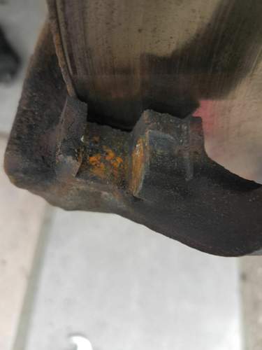

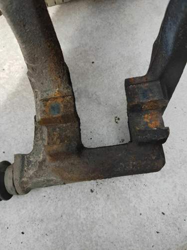

also Nachtrag.
Habe mir ATE Bremsscheiben und ATE Ceramic-Beläge selbst gekauft und die Bremsen vorne neu belegt.
Ursache des Zittern waren festgerostete Bremszangenführungen.
Milde ausgedrückt ist die Konstruktion ein Pfusch.
Jeder Billighersteller hat hier ein beschichtetes Führungsblech, was das festbacken verhindert.
Beim Cla wurden an den Belägen noch Federbleche angebracht die das Klappern unterbinden, jedoch das festbacken noch verstärken.
Die Bremsanlage ist zwar funktionell, aber keinesfalls Premium.
Bei meinem Cla mach ich mir Sorgen, daß mir der Bremskolben in ein paar Jahren durchrostet, da jegliche Beschichtung fehlt.
Mein Cla ist gerade 2 Jahre alt geworden...schaut euch den Rost an....:-(
Sorry Mercedes, daß könnt ihr besser.
20180403-154048
20180403-154702
20180403-154041
Das ist kein normaler Zustand einer MB Bremsanlage. Hier liegen äußere Einflüsse vor.
Starke Felgenreiniger, etc.

Leider Nein...bin halt im Winter gefahren...Felgenreiniger habe ich noch nie verwendet.
War heuer ein starker Winter mit 2 Monate Dauerstreusalz.
Für mich steht fest...schlechtes Material...schlechte Konstruktion. Mit einem separaten Führungsblech wäre der Rost nicht das Problem.

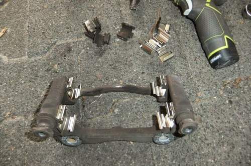

Im Anhang ein Beispiel. Soetwas hat auch der Ford Fiesta :-)
Bremszange mit Führungsblech...so gehört
Ich habe aktuell auch gerade Scheiben und Beläge des CLA gewechselt, bin nicht der Meinung, das da irgendetwas minderwertig wäre, ein Festbacken hat es nicht gegeben, Scheiben und Beläge haben gemeinsam 94.000km gehalten. Die von dir fotografierte Korrosion stammt von Flugrost und Bremsstaubpartikeln am Halter, wird üblicherweise mit der Drahtbürste entfernt, evtl. mit Keramikpaste eingestrichen, das ist aber nicht unbedingt förderlich. Die verbackt nämlich mit dem unweigerlich auftretendem Bremsstaub zu einer zähen, gummiartigen Struktur, selbst mitunter dafür verantwortlich, das das Gleiten auf den Schienen erschwert wird. Separate Führungsbleche sind auch nicht der Weißheit letzter Schluß, meist dehnen die sich bei Hitze anders aus als das umliegende Material, verklemmen mal mehr, mal weniger, sind oft nicht aus Edelstahl und rosten unter ungünstigen Bedingungen zuerst (fest). Zuletzt zeigt die Scheibe ein ganz normales Korrosionsbild, wie meine auch. Eine Beschichtung, die 1.000°C aushält, ist noch nicht erfunden worden, deshalb korrodieren innenbelüftete Scheiben von innen ohne Gefahr für das Bremsen..... bei allen Herstellern....
Ach ja, die Ausdauer der Bremse ist zu 98% vom Fahrer abhängig, einige wenige, selten zutreffende Besonderheiten sind oben erwähnt. Wie gesagt, 94.000km mit den ersten Belägen sind kein Hexenwerk, setzen noch nicht einmal einen defensiven Fahrstil voraus, nur digitales Fahren geht damit natürlich nicht....
