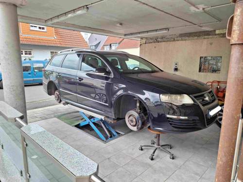

Ich hab bei mir unter dem "Carport" auch eine Schere bodengleich versenkt. Eins vorweg: Feuchtigkeit durch abtropfendes Wasser des darüber geparkten Fahrzeuges ist definitiv ein Thema!
Ich erinnere mich, mit zwei Baustützen und einem Kantholz eine Traverse unter die Betondecke gespannt zu haben. Die Bühne wurde dann mit einem Kettenzug angehoben und in den Ausschnitt plaziert. Hab leider kein Bild davon gefunden, war noch vor der Smartphonezeit.
Der Bodenausschnitt, besser gesagt der Stahlrahmen, den ich eingebaut habe, ist nur so groß, dass die Auffahrrampen der Bühne entfernt werden müssen. Die stecke ich immer schnell an, wenn ich die Bühne brauche. Das hat aber einen entscheidenden Nachteil, weiß gar nicht, wie ich das erklären soll. Die Bühne ist dann, wenn sie überfahrfähig aufgebaut ist, schon ein Stück hochgefahren. Ohne eine zusätzliche Abstützung zum Boden ist die Bühne "weich" und wird einseitig belastet. Da ein Provisorium bekanntlich ewig hält, lege ich immer vier Lattenstücke quer zu den Plattformen unter und fahre die Bühne runter, bis sie auf den Latten aufliegt.
Muss mal ein paar Bilder machen. Im Moment steht mein Auto drauf. Beim Abbau dann, wenn gewünscht.
Die Hydraulikeinheit steht nebenan in der trockenen Werkstatt. An der Wand gibt es außen ein Anschlusspanel, die Bedienung erfolgt über ein "Handgehäuse" mit langem Kabel, so wie man das von einem Deckenkran kennt. Das hat den Vorteil, dass man auch mal ums Auto rumlaufen kann und kann die Bühne bedienen.

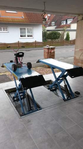

Meine ist übrigens auch ne Krömer. Würde ich ehrlich gesagt nicht mehr kaufen. Aber ich bin eh nie zufrieden. Da von Anfang an klar war, dass ich das Ding umbaue, war die z.T. fragwürdige Verarbeitung der Kollegen in CN für mich aber nicht das Wichtigste. Blöd waren nur Hydraulikverschraubungen, die keinem gängigen Standard entsprechen. Ich brauchte nämlich neue, längere Hydraulikschläuche, weil das Aggregat ja in der Werkstatt steht.
Im Anhang mal ein etwas älteres Bild, da sieht man zumindest mal die Einbausituation.
Edit. Zweites, noch älteres Bild hinzu. Da sieht man gut den verzinkten Rahmen mit der Klappe in der Mitte.
mfg
Krömer Bühne
Krömer Bühne #2
Sieht doch sehr ordentlich aus das ganze. Und den Härtetest mit dem Trike auch bestanden. Was will man mehr😁
Der Härtetest ist der Touareg, der gerade draufsteht! Geht aber völlig problemlos. Das ist einer der Vorteile, wenn die Bühne schon mal 15 cm angehoben ist, bevor überhaupt die Last draufsteht. Sie tut sich entsprechend leichter, weil sie nicht von ganz unten die Schere hochdrücken muss.
Ich spiele mit dem Gedanken, die Tische verzinken zu lassen. Original waren die blau gepulvert, aber leider auf total verrosteten Blechen, die irgendwo aus alten Schiffswracks herausgeschnitten wurden, oder so 😜.
Das Silber auf dem Bild ist von mir, aber trotz ordentlicher Grundierung und mehrfacher Lackierung rostet es schon wieder. Gehört meiner Meinung nach sandgestrahlt und verzinkt, dann ist Ruhe. Wird aber ne teure Angelegenheit, denn Verzinken geht nach Gewicht und leicht sind die Dinger garantiert nicht. Das Tränenblech zwischen den Tischen war auch ein Gebrauchtes. Ich traue mich gar nicht zu schreiben, was das gekostet hat!

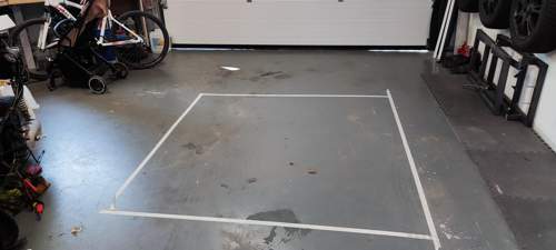

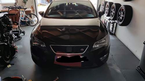

Das wäre ca die Bühne. Ist nicht ganz symmetrisch und kommt noch 10 cm in Richtung Tor. Hab irgendwie Bedenken wegen dem Platz links und rechts des Wagens dann. Aber im Moment Schraube ich so auch daran und der Wagenheber steht noch im Weg. Glaub ich muss es einfach machen und weniger grübeln...
Bild #211569399
Neu ausgerichtet. Mit Laser diesmal.
Sieht schon besser aus. Ein Audi A7 darf ich mir zwar nicht holen. Aber das wird eh nicht passieren bei den Preisen😁

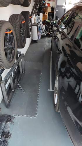

Hehe ne das ist meine selbst geschweißte Roller Hebebühne. Aber ja im Prinzip so ähnlich. Mit Wagenheber angetrieben. Wird dann wohl verkauft.
