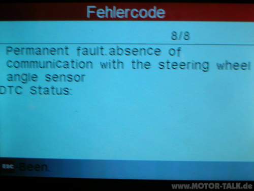

ich hatte mir nach längerem Suchen das Icarsoft CP II ODB-Gerät angeschafft, zufrieden bin ich mit dem Ding nicht. Es zeigt wohl (im Vergleich zu anderen „kleinen“ Geräten) eine Menge an, aber nicht nur die „Lokalisierung“ in Deutsch ist absolut miserabel, auch wenn man auf Englisch oder Französisch umschaltet, ist es nicht besser, komische irreführende Bezeichnungen überall. Bei der wichtigen Kommunikation mit dem (ODB unerfahrenen) Benutzer gibt sich die Firma keine Mühe, man soll raten, was nun was bedeutet, eine Übersicht gibt es auch nicht. Ich hab gesehen, dass es offenbar das gleiche Innenleben (erkennbar am Bildschirminhalt) auch in anderen Geräten (z.B. Launch CRP 123) gibt, sowas macht auch immer einen schlechten Eindruck. Ob es was Besseres gibt, das nicht 1000ende kostet und für jedermann erhältlich ist? Von Launch gibt es ja noch mehr und „professionellere“ teurere Modelle, aber ich nun skeptisch nach dieser relativen Pleite.
Das Gerät hatte einen defekten „Hauptbremsschalter“ angezeigt, der schwachsinnige Ausdruck meint den Bremslichtschalter am Pedal. Das stimmte, das Bremslicht leuchtete dauerhaft (wurde drauf hingewiesen), das ist mit neuem Bremslichtschalter nun behoben.
Im automatischen Modus der die einzelnen Bereiche automatish durchläuft werden keine Fehler gefunden. Wählt man aber manuell BSI kommt dieser ganze Kram der in den Bildern zu sehen ist.
Es wird angezeigt, der Lenkwinkelsensor sei „nicht kalibriert“ und nicht „funktionsfähig“, „mit dem Lenkwinkelsensor sei keine Kommunikation möglich“ (siehe Bilder).
An sich müsste ja nun das gelbe „ESP-außer Betrieb“ aufleuchten, ist aber nicht der Fall, der LWS scheint in Wahrheit zu gehen. Auch von Kurzschlüssen ist nichts zu merken.
Die unsinnigen Werte für die Lenkpumpe zeigen auch den zweifelhaften Nutzen des Gerätes, oder wie ist das zu deuten?

Die Bilder zeigen ja auch nur kleine Ausschnitte des angezeigten Textes, da kann man sich keinen Reim draus machen.
Aber Du solltest doch erst einmal die Bedienungsanleitung durchlesen, ein Update machen und das Gerät in den Einstellungen so einstellen, damit Du die Sprache angezeigt bekommst, die Du lesen kannst.

Natürlich sind die Bilder Ausschnitte, die hab ich aber ausgewählt, da man hier die Absonderlichkeiten sieht:
Was sagst du denn zu den absurden Daten der Lenkpumpe? Gut, dein Smart hat ja keine solche Pumpe…

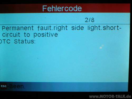

Der Hauptmangel ist aber, dass bei der automatischen Kontrolle (automatisches Durchlaufen aller Bereiche) KEINE Fehler gefunden werden („Keine Fehlercodes“, das letzte etwas unscharfe Bild zeigt das). Geht man aber in der manuellen Auswahl z. B. in den Bereich BSI, kommt diese Reihe beunruhigender Meldungen von denen ich daher einige gezeigt habe.
Diese ganzen da gemeldeten Kurzschlüsse gibt es nicht, das Licht am Auto funktioniert (außer einem typischen COM2000 Problem, das bei mir die ganze intensive Beschäftigung erst ausgelöst hat, Smartfahrern zum Glück nicht geläufig).
Diese Meldung mit der Frequenz verstehe ich nicht, bezieht sich das auf den Fernbedienungsschlüssel? Es kann nicht stimmen, dass der Lenkwinkelsensor nicht geht, dann müsste auf jeden Fall die „ESP-Außer Betrieb“ Warnleuchte sich im Auto melden.

Eine solche Funktion finde ich aber nicht, kann sein, dass das daher kommt, dass das Ding, wie die Meldung meint, schon gar keine Kommunikation mit dem LWS hinbekommt, warum auch immer?
Geht das bei dir, an welcher Stelle in dem Menüwust findest du das?
So wie das Ding ist, erzeugt es keine Klarheit und Einblicke sondern stiftet zusätzlich Verwirrung, da man nicht weiß man nun glauben soll, Fehler im Auto oder Fehler/Schusseligkeit im ODB-Gerät.
Kannst du nun etwas besser nachvollziehen, warum ich das Ding schlecht finde und unzufrieden bin?
Natürlich bin ich neu mit OBD und habe da einiges zu lernen (viele Kürzel…), aber zu blöd, solche Unstimmigkeiten zu sehen bin ich nicht und an den Sprachen als solchen liegt es auch nicht.

die oberen Ebenen des Menübaumes sind wie bei dir, bei der Modellreihe findet man aber nichts zum LWS.
Es werden gegenwärtig auch gar keine definierten Fehler gefunden, die man in einer Liste nachlesen könnte. Das dass grundsätzlich geht weiß ich, vor Monaten war mein Bremslichtschalter defekt, so dass das Bremslicht dauernd leuchtete (was ich zunächst nicht wusste). Die ESP-Aus-Warnung kam dann auch und hat Anlass zum Nachsuchen gegeben. Der ICarsoft meldete den Fehler und mit neuem Schalter ging es wieder.
Aber auch da waren schon diese ganzen sonderbaren Meldungen, obwohl beim Standarddurchlauf keine Fehlercodes gefunden werden.
