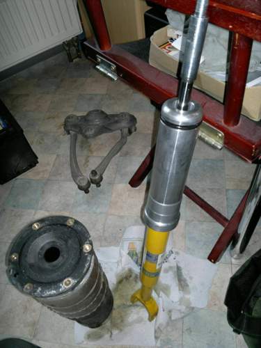

Hallo,,
Arnott Luftfedern arbeiten seit dem Einbau ca. 6 Jahre ohne erkennbares Problem. Vorteil ist es wird kein Rollring benötigt, somit weniger anfällig wenn der Wagenhebermodus vergessen wurde.
Schrott waren aber die Arnott-Bilstein-Stossdämpfer. Es wurde zwar eine interessante Lösung von Arnott gefunden die Seriendämpfer von Bilstein mit der Luftfeder zu kombinieren, aber leider waren die Dinger nach 5000km defekt. Das Dämpferöl war dann in der Luftfeder. Die Originaldämpfer laufen zwar auch irgendwann nach 100tkm etwas aus, doch waren die Arnott Dämpfer ein absoluter Reinfall. Das einzige Positive war, dass Fa. Miessler Automotive (Lieferant der Arnott-Teile) damals die Reparaturkosten getragen hat. - In wieweit die Dämpfer 2017 besser sind kann ich nicht beurteilen. Ich habe damals günstig original Audi Dämpfer erstanden und eingebaut. somit war nach dem dritten Aus- und Einbau endlich Ruhe an dieser Allroadbaustelle. Tipps zum Einbau habe ich schon mal hier gepostet. :rolleyes:
Anhand der Bilder könnt Ihr ggf. die Unterscheide zwischen Original und Arnott erkennen
