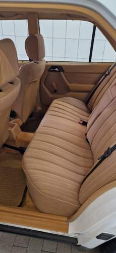

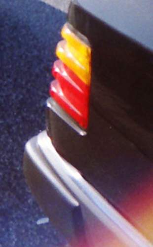

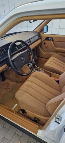

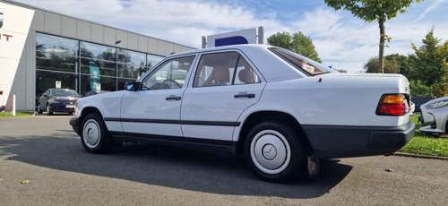

Guten Morgen liebe W124-Enthusiasten,
ich möchte mir nun mit 37 Jahren den Traum von einem W124 erfüllen und habe einen in Aussicht.
200er Vergaser
126.000 km
Scheckheft gepflegt bei Mercedes
2. Hand
Klima
Polsterfarbe Dattel
Außenfarbe weiß

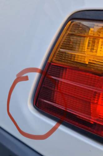

Er steht meiner Meinung nach sehr gut dar, hat aber an einem Radlauf etwas Rost wo man in ZUkunft ran müsste.
Er hat leider auf beiden Seiten am Rücklicht kleine Beulen die aber von innen nach außen gedrückt sind.
Laut verkäufer ist das Auto aber absolut unfallfrei.
Ist das ein bekanntes Problem?
Wie würdet Ihr den Preis erinschätzen?
Ich freue mich auf euer Feedback.
Ich wünsche einen guten Start in die neue Woche!
beste Grüße
Fabian

Auch ein Vergaser-124er hat seinen Reiz, laß dich da nicht aus der Spur bringen. Wenn sich nämlich niemand dieser Fahrzeuge annimmt, dann sterben die aus. Auch sie gehören zur 124er Familie, auch wenn es Buchhalter sind. Natürlich tendieren die im finanziellen Wert nicht so weit oben wie die großen 124er mit voller Hütte. Aber 7k sind für den mit Knick im Hintern tatsächlich zu viel. Ich sehe den eher bei 4-5k. Geld steckst du sowieso noch mal rein damit der wieder richtig tippitoppi dasteht. Eine Verformung von Blech erfüllt den Punkt eines Unfalls. Egal ob selber rückwärts an die Garagenwand gesetzt, oder einer hinten drauf gehangen hat. Es sind schon ordentliche Kräfte notwendig um das Heck so zu stauchen.

Können diese Knicke, die wirklich auf beiden seiten genau gleich sind auch von zu schwerer Beladung kommen?
Ich danke euch vorab für die vielen ANtworten
Nein.
Lass die Finger von der Gurke.
Das Ding hat einen schönen Hecktreffer kassiert.
Du hast weder die Hinterachsaufnahmen noch sonst eine neuralgische Stelle geprüft; das geht auch nicht mal eben.
Dafür ist er einfach zu teuer

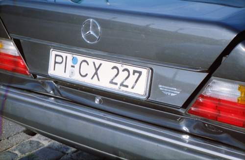

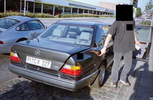

Meinem Vater und mir (eigentlich müsste es heißen, mir und meinem Vater, denn ich bin gefahren) ist 1995 mal jemand im Stau hinten aufgefahren. War wohl etwas mehr als Schrittgeschwindigkeit, aber auch hier sieht man die Beule unter dem Rücklicht.
Habe leider keine Unterlagen mehr und kann daher nicht sagen was alles repariert worden ist.
VG
Lutz
Bild 1
Bild 2
Bild 3 vergrößerter Ausschnitt
Der Preis ist definitiv viel zu hoch. Für. 3000 oder 3500 könnte man drüber nachdenken. Aber dann ist es immer noch ein Vergaser.
Letztlich wirst du bei langer Haltedauer noch viele (!) tausend Euro reinstecken. Also kaufe lieber jetzt ein besseres Auto.

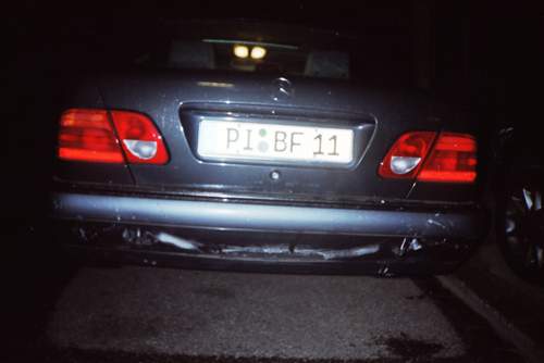

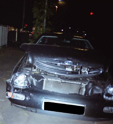

Oha! Aber der Escort hat sich gut geschlagen. Ich hatte mal nen 164er Alfa Romeo, in den ist mir hinten ein Jetta reingeballert, der Jetta war völlig kaputt vorne, aber am 164er war so gut wie nichts dran. Der Sachverständige erklärte mir damals das läge daran das die Autos hinten recht stabil gebaut sein und vorne eher Energie aufnehmen müssen. Als der drauf geräuchert ist, das klang als ob man nen Pappkarton zusammenlatscht. Nur den allgegenwärtigen Feuerball nach nem Unfall habe ich vermißt. Die schwindeln in den Filmen. ;-)
Beim W210 sah es gegen einen Ford schon anders aus 😉
Sorry für Off-Topic
W210
Ford Scorpio
Oh, ein Scorpio der 2. Generation. Da hat MB wohl ordentlich nachgebessert im Heck. So ähnlich wie der 210er sah der 164er damals auch aus. Und der Jetta wie der Scorpio.
