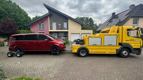

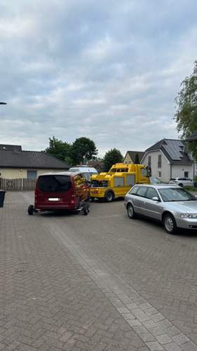

So, uns hat’s nun auch erwischt. EZ 04/2021 mit knapp 52.000 km. Der Karren stand in der Einfahrt und hat den Verbrenner darin „eingesperrt“. Es ließ sich keine Fahrstufe einlegen, nichtmal Neutral das man das „Ding“ aus der Einfahrt hätte schieben können.
Antriebseinheit ist lieferbar und Tausch soll ca. 2 Tage dauern.
BTW: habe die Rufnummer auf der B-Säule angerufen: 0800/17777777. Ist out of Service. Ohne Worte. 😠 🙄 Haben dann über die Ruftaste mit dem Schraubenschlüssel-Symbol Hilfe angefordert. 🙄
Wär der Bus nicht so nah am Haus gestanden, ich hätt nen Kanister E5 drüber gegossen, so nervt der Wagen aktuell. Qualität der Verarbeitung und des Services der Niederlassung hätten auf einer bekannten E-Commerce-Plattform nichtmal einen Stern verdient. Haben ihn nun zu einem deutlich bemühteren Händler einschleppen lassen.
Definitiv der erste und letzte „V“, egal mit welchem Antrieb…
