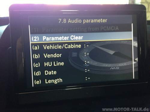

Hier ein Update + Bilder:
Eben nochmals zum Wagen und die Tastenkombi mit der "1" bei "laufenden" Motor probiert.
Weshalb auch immer, diesmal kam ich auch mit der "1" in den Engineering Mode. Allerdings das Gleiche wie zuvor mit der "2".
Nur werde ich da nicht schlau draus. Vielleicht kann jemand Licht ins Dunkel bringen.
Es gibt den Punkt 7.8 (Audio Parameter) und 7.9 (EQ Parameter) unter 7. HW Setting.
Wenn ich einen von diesen (Audio Parameter oder EQ Parameter) bestätige, komme ich gleich in die Zeile "EQ- bzw. Audio-Parameter löschen" (was anderes kann ich nicht anwählen/bestätigen) und werde im Anschluss gefragt ob ich die Parameter löschen will "Clear Parameter? yes / no".
s. Bilder im Anhang
Kommt man erst durch das Löschen bestehender Parameter in das Audio- bzw. Equalizing-Menue?
Habe noch nicht gewagt diese voreilig zu löschen. Was war bei euch?
Gruß+Dank
Martin
Hm - keine Ahnung, ob das beim Command anders ist - versuch es doch einfach mal mit der Variante für das Audio.20 - vielleicht funktioniert das.....
Im Audio 20 gibt's auch ein "Engineering menu", und dort ist in der tat ein equalizer untergebracht.
- schlüssel position 1
- audio 20 AN
- drei tasten gesamt eindrücken und eingedrückt halten für 5 sec : "Telefon rot" und "1" und "#"
So kommt man im hauptschirm vom Engineering menu.
- Dort "sound"
- dann "equalizer"
- dann speaker wählen (vorn Li/Re oder Hinten Li/Re)
- "parametric equalizer"
- dann kriegt man das equalizer bild : kein grafische EQ, aber mit nummern
Viel Glück
Was genau wollt ihr denn dadurch optimieren bzw was erhofft ihr euch davon?
auf keinen fall die Audio Parameter löschen.
Die Fahrzeugtyp spezifischen Einstellungen sind dann weg und können nur durch ein erneutes Aufspielen der Comand Firmware zurückgebracht werden.
Hoffe ich zumindest, habe am 09.04 deshalb ein Termin.
Hatte mich letzte Woche damit beschäftigt.
Beim Comand war das ändern der EQ Einstellungen nie möglich.
Oder weiß da jemand mehr? Evtl. geht's mit einer (Dev) Star Diagnose.
Gruß Lio
Die Fahrzeugtyp Einstellungen sind dann weg und können nur durch ein erneutes Aufspielen der Comand Firmware zurückgebracht werden.
Man muss wohl nicht die ganze Firmware neu aufspielen - oben am "Screenshot" wäre ja ein netter Punkt "Parameter from PCMCIA / SD". Die Frage is nur, wo ma so ein Parameter-File herbekommt :/
Das stimmt natürlich.
Habe lange gegoogelt aber leider nichts gefunden 🙁
Hoffe das wenigstens ein erneutes aufspielen der Firmware möglich ist.
Aber ganz ehrlich, ich merke gar kein Unterschied zu vorher.
Ärger mich aber trotzdem drüber das die Einstellungen weg sind.

danke für die vielen aber ernüchternden Antworten.
Ich habe nie einen vorMopf besessen. Mit "weggeMopft" meinte ich in der Tat, ob das nicht auffinden der Equalizing-Funktion mit der Einführung des aktuellen Comand (online) der zeitgleich mit dem Mopf kam in zusammenhang steht. Aus den Beiträgen in den Threads hatte ich entnommen, dass es beim Vormopf diese Funktion im Engineering Mode gegeben haben soll > daher das "weggemopft".
Tja, scheinbar gibt es diese Funktion nicht mehr, oder gab es nie bei Comand-Nutzern (werde dieses WE mal beim 2009er W204 unserer Eltern nachschauen ob es bei deren Comand auch ncht verfügbar ist).
Eigentlich ungewöhnlich, dass das einfachere gerät (Audio 20) diese Funktion versteckt besitzt und das x-fach teurere Gerät nicht. Schade und auch blöd...für Comand-Nutzer.
Vielleicht weiß ja doch jemand mehr und es gibt sie doch irgendwie versteckt...irgendwo...
Gruß+Dank
Martin
ps. danke für den Hinweis, die Parameter nicht zu löschen!!! Gut das mein Argwohn mich gestern 'von abhielt. ;-)
pps. so bleibt dann doch nur die Möglichkeit des einmessen über externe DSPs }> Mehrkosten + Mehraufwand
