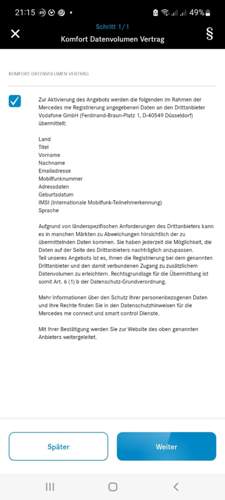

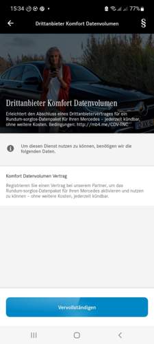

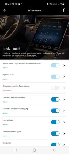

Anbei meine Schritte.
Scheinbar bin ich in einer Schleife?
"Um fortzufahren, akzeptieren Sie bitte, dass Ihr Konto auf Comfort Data Volume umgestellt wird."
Nach dem tippen auf "Fortfahren" kommt die Seite "Beginnen wir mit der Einrichtung Ihres Kontos".
Da ich mich bereits registriert habe, drücke ich rechts oben, um mich anzumelden.
Nach der Anmeldung sehe ich wieder die Seite
