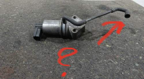

Hallo, beim bestellen einer neuen AGR für einen Polo 9n 1.2, 64 Ps habe ich an der AGR einen Nippel für einen Schlauch gesehen.
Bei mir ist der Schlauch nicht vollständig. (Der Rest vom Schlauch zeigte nach oben.)
An der Motorabdeckung ist in der Höhe der AGR auch ein Unterdruckschlauch auch unterbrochen, also geht ins Leere.
Kann mir jemand bitte sagen, gehören die beiden Schlauchenden zusammen?
Oder wird der U-Druckschlauch von der AGR unterhalb irgendwo angeschlossen. Und bleibt der U-Druckschlauch an der Motorabdeckung (Höhe des Luftfilter.) frei?
Finde keine Zeichnung für die Anordnung der U-Schläuche.

s. Bilder
Weitere Infos => SSP260 (S. 16)

Danke dir Talker1111,
Ich war bei VW und nach langen suchen, hat der Mitarbeiter das dann gefunden.
Nur ist das Teil nicht mehr lieferbar!
Besorge mir ein entsprechend in der Größe ein Alu Röhrchen und das funktioniert, so habe ich an meinem Audi A6, 2.7 Tdi mal unter dem Auto gemacht zwischen 2 Sensoren.
