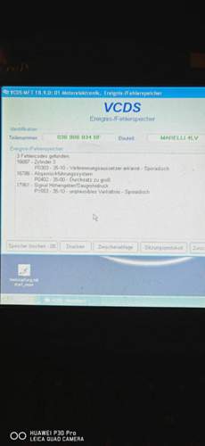

Hallo liebe Polofahrer undzwar geht es um den Polo 6N2 1.4 16v 55 kw 2000 MKB - > AUA meiner Freundin. Als wir letztens zusammen fuhren, ging auf einmal die EPC Leuchte an, nach einigen Sekunden blinkt die Enginecheckleuchte und letzteres ruckelt das Fahrzeug nun sehr stark und als die Batterieleuchte dann auch noch aufblinkte würgte das KFZ einfach. Folgendes hab ich per Vcds auslesen können. Siehe Bilder. Ich habe mir jetzt den Saugrohrdrucksensor und ein Zundsatzsatz bestellt, also von Spule bis Leitungen bis Zündkerzen. Die werde ich vorsorglich wechseln, das EGR hab ich vorsorglich mit bestellt da bei 220tkm auch mal gemacht werden sollte. Ich bin derzeit echt ratlos. Ich hoffe jemand kann helfen. LG
P. S Sie hat ein Automatikgetriebe GKB-> EAT damit hat sie auch sehr starke Probleme in der letzten Zeit, dort wurde der drehzahlsensor schon getauscht (vemo) und das getriebe Öl erneuert.

Die Batterie leichte ist egal, die blinkt wegen der geringen Drehzahl.
Da überall sporadisch steht prüf mal Masse Verbindungen.
Alles was an Masse ist einmal lösen und sauber machen, Schleifpapier Drahtbürste etc.

Erstmal würde ich die Batteriespannung bei stehendem und laufendem Motor prüfen,
AEG
Hab schonmal vorgesorgt, das prüfen tu ich ich, wenn meine vorsorglich bestellten Teile, wie EGR Ventil, Zündspule, Zundkabel, Zündkerzen, Saugrohrdrucksensor alles da sind und ich diese eingebaut habe. LG

Kannst du mir die Masse Punkte nennen, gibt ja etliche davon sowie ich weiss. Lg
Die meisten deiner Fehlermeldungen werden ja von der Motorsteuerung verwaltet...
...und eins steht fest: die spinnt jedenfalls komplett...
...und wie mein Vorposter schon sagte: "sporadisch" hört sich nach Wackelkontakt an. Wackelkontakt ist Elektrik.
Und alles, was du da neu einbauen willst, wird von der Motorsteuerung "bedient"...
Ich glaube ja, am Ende wirst du wohl nicht drum herumkommen nach der Ursache für die komplett durchgdrehte Motorsteuerung zu suchen. Massekabel kontrollieren ist da -befürchte ich- erst der Anfang einer langen Suche.
Hab den Fehler gefunden.... Neue Batterie, AGR Ventil neu und die Kurbelgehäuseentlüftung neu, zur Sicherheit den Sensor für Saugrohrdruck erneuert. Das Ventil war schon echt fürn Arsch sehr angerusst und durch. Batterie seit 2000 nicht erneuert xD und die Kurbelgehäuseentlüftung am siffen wie sau.... Nun läuft er wieder wie ne eins, jetzt muss nur noch das Getriebe gecheckt werden, weil Olwechsel hat da nichts gebracht. Eventuell mal nen austauschgetriebe finden und aus und einbauen... Getriebe Öl Wechsel mit Filter und schon sollte er wieder in alter frische strahlen... ??
