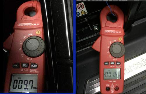

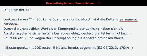

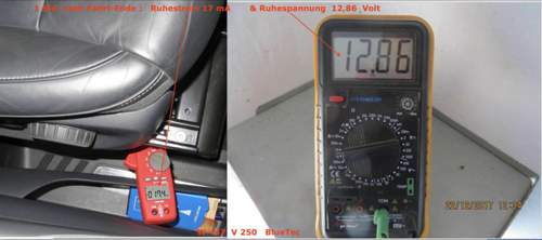

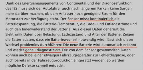

Ja, stimmt so lautet die Theorie:
Wenn ich aber den Wagen verschließe und alle Türen sind zu und ich warte noch 3 Std. ... anschließend "tauche" ich durch das offene Beifahrerfenster runter zum MINUS-Kabel und messe den Ruhestrom ... komme ich genau wie bei beiden offenen Klapptüren auf den idealen Ruhestrom von 11 mA andere Tage mal 15 mA (nur wenn > 20 mA vorliegt ist was faul ! )
und zu Akkuspannung liegt bei fast 13,00 Volt ... was soll da noch für ein Steuergerät aktiv sein ?
p.s.:
deshalb stehen bei mir seit Jahren die bd. Klapptüren und die Motorhaube immer offen in der Garage.

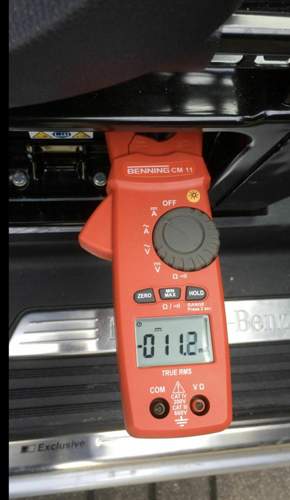

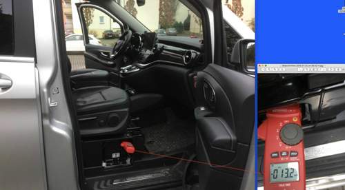

Beisp. Ruhestrom
Nachtrag:

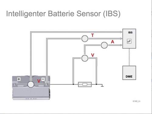

Der Ruhestrom von idealerweise 11 mA entsteht aus dem ganzjährig aktivem IBS (es schläft niemals !)
Kann man an den blauen und rotem Litze-Kabel 0,75 Quadrat vom IBS leicht nachmessen. FOTO !
Ruhestrom, aufgeteilt
IBS Funktion
INFO
+2
