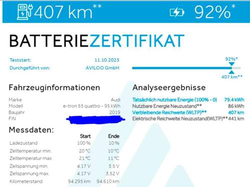

Batteriezertifikat von Aviloo ist grad gekommen, 91 % SoH, ich denke da kann dann nicht mehr viel schief gehen ...

Naja, ein Aviloo-Test macht gerade das und liefert dazu auch noch die Daten. Hier wurde ja bereits festgestellt, dass der Akku mit 91% recht gesund ist und somit aus der Sicht mal nichts im Wege steht!

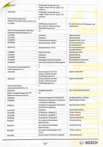

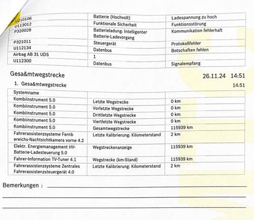

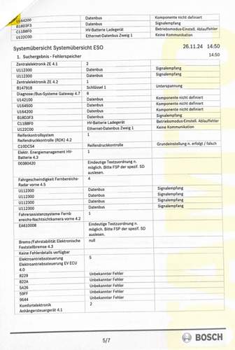

Jetzt hab ich das "Auslese-Ergebnis" bekommen, siehe Bilder im Anhang. So richtig toll scheint das jetzt nicht zu sein. Der Wagen fährt ohne Probleme, ohne Störungen, ohne Warnleuchten. Kann das überhaupt sein?!

Ich bin mir nicht sicher ob die beim ÖAMTC auch wirklich die richtige Diagnosesoftware haben um alles auslesen zu können. Prinzipiell sollte nach der ersten Auslesung mal der Fehlerspeicher gelöscht werden, dann eine Probefahrt machen, und dann nochmals auslesen.
Gerade die Assistenzsysteme speichern viele Fehler, die z.B. durch schlechte Witterung zu Stande kommen und sich dann die Systeme ausschalten bis wieder alles ok ist (habe das jetzt fast täglich, da mein Wagen draußen steht und die Sensorsicht durch die vereiste Scheibe am Anfang nicht gewährleistet ist).

So wurde das bestimmt nicht gemacht, ausgelesen, Zettel gedruckt mit dem Hinweis doch bitte zur Vertragswertstatt zu gehen um die Fehler zu besprechen bzw zu behandeln.
Ja genau so schauts für mich auch aus, wobei einige Fehler schon schräg sind, zB der komplette Block Elektroantriebssteuerung und der Block Bus-Systeme Gateway. Was mit auch noch aufgefallen ist, ist der der durchgeführte Achsdämpfungstest (siehe Bild). Wenn ich das als Laie anschaue würde ich sagen dass die Hinterachsdämpfer durch sind. Kann mit den Prozentwerten leider nix anfangen.

Was mich an dem Bericht geniert ist das man keinerlei Info hat „wann“ der/die Fehler aufgetreten sind.
Könnten also durchaus ein paar „Leichen“ drunter sein. Aber um sicher zu sein…?
