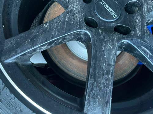

Ich denke das ist vor allem dann ein Problem, wenn man viel „elektrisch“ bremst, die Scheiben oder Beläge dadurch nicht sauber sind (Rost) und dann plötzlich viel Bremskraft benötigt wird.
Das kann echt ein Problem werden. Im Anhang ein Foto von meinen Bremsen aufgenommen nach ein paar Wochen fiesem Wetter und trotz einer 300km Autobahnfahrt direkt davor. Nachdem ich das gesehen habe, bremse ich immer mal wieder mehr als eigentlich nötig, um die Bremsen sauber zu halten.
Bremen GTE
