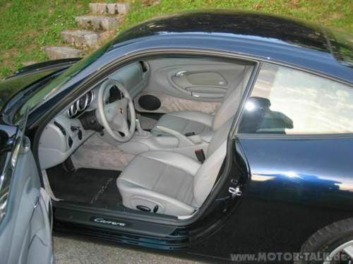

Innen grau ist neutral und passt immer.
Das sagen die anderen über schwarzen oder silbernen Lack auch 😛
Aber "innen" und "außen" ist noch ein Unterschied 😉
... das ist immer eine Frage, wie Aussen- und Innenfarbe harmonieren.
Ich hatte mal nen dunkelblauen 996 C2 mit hellgrauer Innenausstattung. Mir hat es gut gefallen 😉
05
mir auch 🙂
