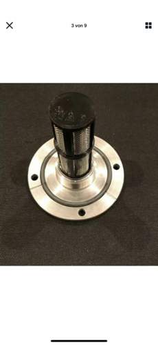

Parallel würde ich gerne das Sieb im Tank (siehe Bild) ausbauen. Ich habe es heute versucht hinaus zu drehen, jedoch habe ich das Gefühlt, das es sich einfach nicht löst bzw. die tankinnere Hülse sich mit dreht.
Hast du zufällig einen Tipp zum Ausbau ? Ich befürchte das er abgesehen von der Luft im System nicht mal mehr genügend Sprit zur Vorförderpumpe bekommt.

Hat den Fehler P1087 angezeigt - Fehler vom Rail ( Druck zu gering ) habe den G versuchsweise mit einem Kraftstofftank im Kofferraum ausgestattet, hierbei wird genügen Sprit gefördert und das Fahrzeug geht auch nicht aus. Das Sieb vom Tank muss extrem verschmutzt sein, das ausblasen mit Druckluft hilft auch nur für die nächsten ~500 km. Ich habe nur ein Problem, ich bekomme das Sieb nicht wirklich raus, habe das gefühlt, die Gegenhülse dreht sich mit
Dann baue den Tank aus.
Reinigen, wenn das nicht geht,
Ersatz suchen.
LG Ro

Hast du mal versucht mit offenen Tankdeckel zu fahren? Warum, weil wenn die beiden Entlüftungsleitungen von den Tankhälften, zum Belüftungsventil hinten hinter der rechten Innenverkleidung, zu gerostet sind dann hast du ein "Nachström-Problem". D. h. es wird nicht mehr genug Diesel zum Motor gefördert. Im schlechtesten Fall zieht sich dann irgendwann dein Tank zusammen, das ist dann erkennbar wenn die Tankanzeige nicht mehr auf Reserve geht weil es den Tauchrohrgeber gestaucht hat.
Mit offenen Tankdeckel läuft der Motor ohne Probleme.
Das Teil unten im Tank ist mit 2 Schrauben befestigt und lässt sich nach etwas hin und her drehen raus nehmen.
Du kannst aber auch von oben in den Tank rein schauen, wenn du den Belag im Kofferraum nach vorn klappst, die kleine Wartungsöffnung entfernst und den Tankgeber ausbaust.
