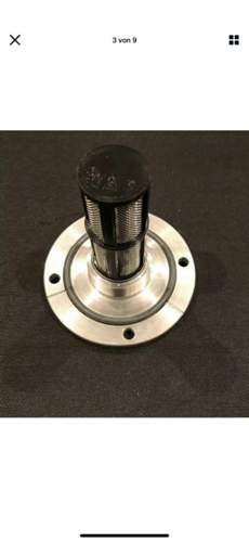

Das Tanksieb macht mir aktuell echt am meisten Sorgen .. habe das gestern etwas bewegt, ging sehr schwergängig und ein „knacken“ - „ploppeln“ war zu hören. Die Anschlussleitung ist logischerweise auch schon stark oxidiert, wodurch sich dann der ganze Teller mit dreht. Das dürfte aber eigentlich kein Problem sein, wenn die Leitungen abgeschraubt und der Tank selbstverständlich leer ist.
So sieht das Sieb bei mir aus
Da das Sieb bei dir sauber ist, liegt der Fehler wo anders.
Wie viel Schmutz kam aus dem Tank? Normalerweise ist dort nichts drin, Rost schon mal gar nicht weil es ein Kunststofftank ist.
Ich habe das Sieb bei meinem 320 cdi (gleicher Tank mit Anbauteilen) einmal bei ca. 120000 km propphylaktisch ausgebaut. Da war kein Schmutz dran.

Hallo Balmer,
ich denke, da hatten wir ein kleines Missverständnis. Das Sieb,welches ich oben hochgeladen habe, ist nur die Bauart, wie es bei mir eingebaut ist.
Ich habe gestern nochmals versucht mein Sieb aus dem Tank zu drehen, leider ohne Erfolg. Nachdem der Tankgeber ausgebaut wurde, hatte ich logischerweise freie Sicht in den Tank.
Jetzt das Problem :
Wenn man versucht, das Sieb aufzudrehen, bewegt sich die innen liegende "Beruhigungsglocke" komplett mit.
Hat jemand hier zufällig einen Lösungsvorschlag ? (damit ich nicht gleich einen neuen Tank kaufen muss *grins* )

Eigentlich ist die Glocke (Beruhigungstopf) nur am Boden fest gemacht und hat nichts mit dem Gewinde im Tank zu tun.
Wenn du den Topf festhalten willst dann wirst du einen 2 Mann / Frau benötigen der mit einem passenden Werkzeug (z. B aufgetrenntes Rohr) den Beruhigungstopf hält, während du von aussen versuchst das Bodenteil abzuschrauben.
Das sollte relativ gut gehen da die Öffnung für den Tankgeber und der Beruhigungstopf nur leicht seitlich versetzt sind.
Das habe ich auch schon probiert. Der Beruhigungstopf
hat an der Anschlussseite für den Rücklauf einen „Steg“, den man mit einem Rohr halten konnte, jedoch ist die Hebelwirkung nicht ausreichend, sprich der Einlass vom Füllstandsgeber lässt keinen großes Kraftaufkommen über das Haltewerkzeug zur Glocke zu.
Ich werde als letzte Alternative versuchen, den Tank entlang der Fügestelle aufzutrennen um vernünftig an die Glocke / Sieb heran zu kommen.
Zum Schluss bleibt nur noch der Versuch, den Tank mit PE wieder zu verschweißen.
