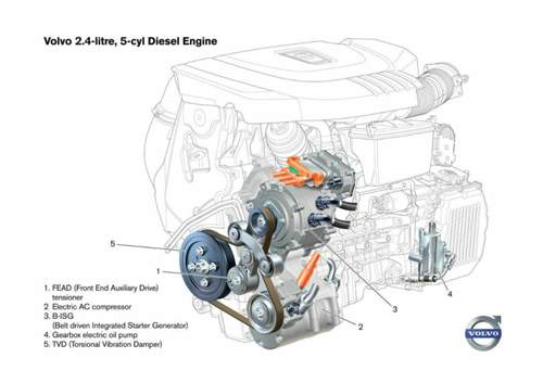

Der Riemenstartergenerator wird an der Stirnseite des Morors über den Keilrippenriemen angetrieben.
Startergenerator
Startergenerator
Es könnte sein, dass es letztendlich doch nicht zwischen Getriebe und Motor realisiert wurde, die ersten Pressemeldungen zum B5 sprachen davon.
Ein passendes grafisches Schaubild dazu habe ich für den VEA aber nicht gefunden. Du offensichtlich aber auch nicht, denn dein Schaubild ist vom alten 5-Ender. 😉
Aber auch diese Umsetzung greift direkt auf die Kurbelwelle.

Servus,
natürlich greifen beide Versionen auf die Kurbelwelle zu. Der Riemenstartergenerator über die Riemenscheibe und der Integrierte sitzt zwischen Motor und Getriebe (Zwischenflansch). Zum Verdeutlichen hat mir das Schaubild gereicht. Vom 4 Zylinder Volvo habe ich auch kein Schaubild gefunden.

@11Volvo schrieb am 10. März 2020 um 22:20:20 Uhr:
Du meintest bestimmt diese Version.
Die Version (etwas spezifischer
dieses "CISG" des T8
) kenne ich bestens, ich fahre seit 2016, immerhin nun schon im 4. Auto, damit. 😉
Es war eben im Anfang bei der Planung der Mildhybriden die Rede davon, dass die auch ein "CISG" bekommen, dass dieser in Riemenform seitlich ausgeführt wird, hatte ich nicht mehr nachverfolgt - sorry für die Verwirrung. 🙂
