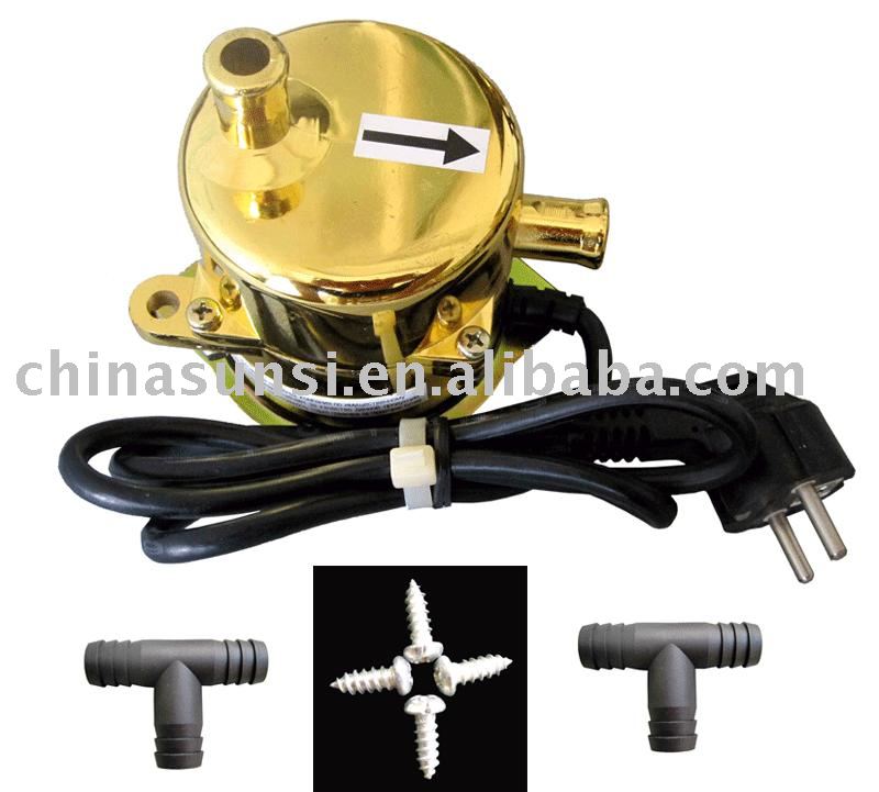

Es gibt natürlich noch die Möglichkeit elektrischer Motorblockheizungen oder tank-style-heater die einfach in den Heizungsschlauch eingespleisst werden. In der Regel erhitzen sie den Frostschutz auf etwa 50C. Die sind wesentlich günstiger als eine Standheizung. Da brauchts dann auch kein langes warmlaufen und kratzen. Allerdings muss der Stellplatz in Nähe einer Steckdose sein.
sowas
oder sowas
oder gar sowas
Ölkissenheizung für ganz bequeme Hobby Bastler
Alle kosten so zwischen 30 und 70 Dollar.
Gruss, Pete
