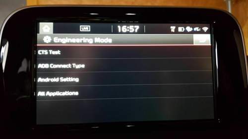

Moin Stingers,
da die Apps im Stinger ja mehr als überschaubar sind, habe ich auf Youtube eine nette Anleitung gefunden, wie man in das versteckte Menü des Systems kommt um auch weitere Apps installieren zu können.
https://www.youtube.com/watch?v=r6ea3k8qc4w
Ich habe nun gut eine Stunde in meinem Stinger rumgefriemelt, scheitere aber an der Eingabe des PINs.
In einem US Forum habe ich gelesen das jemand statt 7 Mal links, mitte, rechts und zurück mit 10 mal Tippen voran gekommen ist. Bei mir will es ums verrecken nicht funktionieren und das vesteckte Menü bleibt mir verschlossen :-(
Hat jemand von Euch eine Idee ?

Klappt es denn nicht wie im angehängten PDF beschrieben?
Noch hab ich es nicht wieder probiert (nach dem Stinger-Firmware-Update), aber mit der letzten FW funktionierte es bei mir genau so!
Danke für die schnelle Antwort! Nee leider klappt es bei mir nicht! Habe alles so gemacht, wie beschrieben. Zündung an, Fuß auf der Bremse, ab zu den Einstellungen, bildschirmschoner und ab geht's, aber ich kann da 7 mal tippen wo ich will.... nichts passiert! 🙁 auch die anderen Methoden klappen bei mir nicht! Hat es irgendwer mit der Version 190314 schonmal geschafft ?
Es ist sehr wichtig, das die Tipreihenfolge "schnell" und recht genau eingehalten wird.
Die roten Markierungen sind schon passend.
Ich brauchte auch einige Anläufe bis es klappte.
Links(1), Mitte(2), Rechts(3), Mitte(4), Links(5), Mitte(6), Rechts(7)
1 > 2 > 3
5 < 4 <
> 6 > 7
Ich werde es heute abend aber auch mal testen!
So, ich hab zwar noch die Firmware "...180914_MICOM" aber damit hat es gerade funktioniert. Und ja, ich musste auch mehrmals probieren...
siehe Bild 😉
