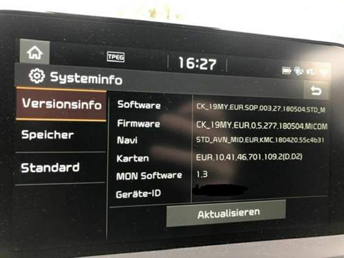

Moin Stingers,
da die Apps im Stinger ja mehr als überschaubar sind, habe ich auf Youtube eine nette Anleitung gefunden, wie man in das versteckte Menü des Systems kommt um auch weitere Apps installieren zu können.
https://www.youtube.com/watch?v=r6ea3k8qc4w
Ich habe nun gut eine Stunde in meinem Stinger rumgefriemelt, scheitere aber an der Eingabe des PINs.
In einem US Forum habe ich gelesen das jemand statt 7 Mal links, mitte, rechts und zurück mit 10 mal Tippen voran gekommen ist. Bei mir will es ums verrecken nicht funktionieren und das vesteckte Menü bleibt mir verschlossen :-(
Hat jemand von Euch eine Idee ?

Also bei mir tut sich nichts, weder sieben mal tippen, noch zehn Mal oder häufiger, egal ob im Standmodus oder mit laufendem Motor.
Ich hatte es heute - nachdem ich diesen Thread gelesen hatte - nochmal probiert und es partout nicht mehr geschafft.
Vor dem Software Update war ich jedenfalls schon mal im Engineering Menü - über die Bildschirmschoner-Seite bin ich da reingekommen.
Ich hab noch das gefunden:
However the new process seems to be:
1) Go to Settings > Version
2) Tap 4 times on the Map text THEN tap the actual map version number. (Sequence also works against the firmware text & version number)

Wahrscheinlich habe ich mit PIN falsch ausgedrückt. Ich meinte die Tastenkombination/Reihenfolge um in das System zu kommen, dies funktioniert bei nicht wie in den YouTube Videos beschrieben.
Die PIN ist, wie schon richtig gesagt, die aktuelle Uhrzeit im Display.

Hatte es eben probiert und ich komme in das Menü. Allerdings nur wenn der Motor aus ist bzw. in Parkstellung. Auf der Autobahn geht es nicht :D
Aber in das Androide Submenu komme ich nicht. Aber erfreulich zu sehen, dass es sowas wie ein adb optionsmenü gibt. Hätte gerne Bluetooth Telefonie über mein iPhone damit dann Frau unterwegs mit ihrem angeschlossenen über Apple Car Play Musik machen kann. Mal gucken ob das irgendwie geht :)
Edit: Es gibt zwei mal das Submenü. Jetzt komm ich auch rein :)
