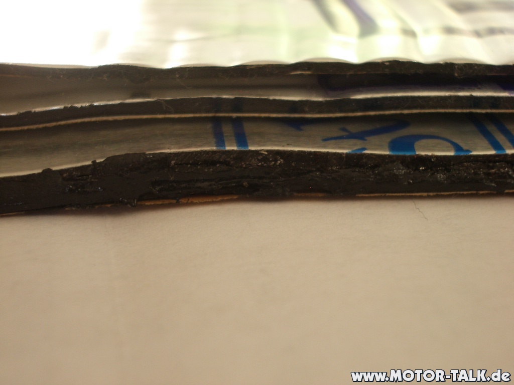

Da muß dann halt ein richtiges Material her. Ich bin mit dem leider recht teuren "Bimast Bomb" sehr zufrieden. Das ist doppelt so dick wie normales Alubutyl, auch von der Aluschicht. Dazwischen ist noch eine Lage aus Bitumen.
Einmal hab ich für andere Blechpartien normales Alubutyl besorgt und bin dabei ziemlich verblüfft gewesen :
http://www.motor-talk.de/attachment/587328/IMGP2396.JPG
