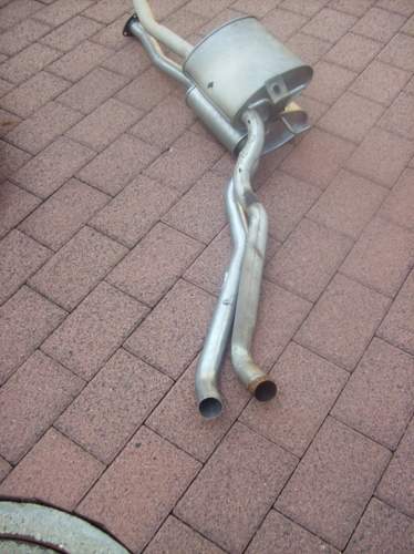

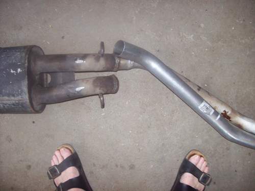

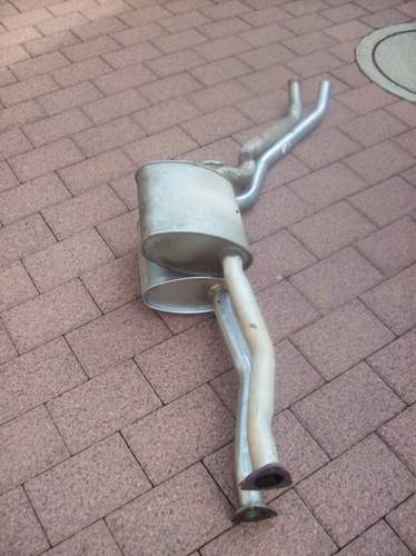

Vor 2 Jahren habe ich die Mittelschalldämpfer (MSD) wechseln müssen (Rohre durch gerostet). Von Vegaz habe ich mir 2 MSD für Omega-A Limousine bestellt. Geliefert wurden 2 MSD für Omega-A-Caravan. Diese passten nicht weil die Rohrführung zum Nachschalldämpfer anders ausgeführt ist. Da keine MSD für die limousine vorrätig waren, habe ich die Rohre angepasst und anschließend eingebaut. siehe dazu die angehängten bilder.
