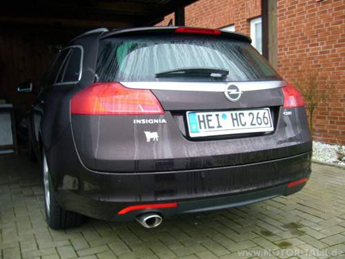

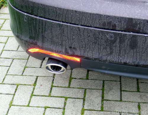

mit Erstaunen habe ich heute entdeckt, dass sich der Endschalldämpfer an der Schweißnaht zum Mittelrohr gelöst hatte und den Boden (fast) küsste. Ist das normal bei einem Insignia Sports Tourer von 03/2009 und 110.000 km?
Habe dann mal nach einem Endschalldämpfer gegoogelt, aber ich finde einfach Keinen. Die angebotenen Edelstahlvarianten für den ambitionierten Aufrüster kommen für mich nicht in Frage. Schluck** ich muß doch nicht nach Opel? Was erwarten mich da für Kosten?
Schweissen macht nur kurzfristig Sinn, daher investiere ich lieber gleich in einen neuen Endtopf.
Grüsse,
Fussel
Danke für Eure Tipps.
***Schluck*** 432,- Eur für einen originalen Opel-Endtopf? Das kann doch nicht sein, oder? Da kauf ich doch gleich einen Endschalldämpfer aus Edelstahl, der kommt ja billiger. Ich verstehe diese Preispolitik von Opel nicht.
