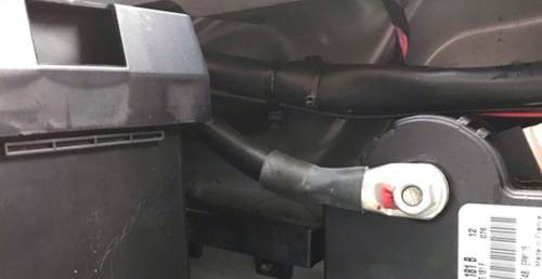

Der BEM (Batterie Energie Manager) "falls vorhanden" sitzt zwischen dem Minuspol der Batterie und der Karosserie. Dadurch werden sämtliche Ströme, die in oder aus der Batterie fließen überwacht. Deshalb soll man nicht direkt über den Minuspol der Batterie aufladen.

@crafter276 :
Das ist nicht korrekt ausgedrückt, das BMS (Batterie Management System) sitzt nicht zwischen Minuspol und Massepunkt, sondern ist parallel zu diesen beiden geschaltet.
Wäre es zwischen den Punkten würde es bei den hohen Strömen die fließen auseinander fliegen wie ein Chinaböller.
@garssen :
Wenn du meinen Text zitierst, solltest du auch meinen Namen darüber schreiben.
Schau dir mal die Bilder an. Dann siehst du, dass es vom Minuspol der Batterie zum BEM geht. So ist es jedenfalls bei einem Audi A6 C6 der Fall. In den 11 Jahren wo ich diese Modelle fuhr ist auch nichts wie ein Chinaböller auseinander geflogen. Vielleicht hast du ja schon mal was von einem Stromwandler gehört.
Ich kann natürlich nicht ausschließen, dass es andere Systeme gibt.

Im VW-Konzern ist es so:
das "Steuergerät zur Batterieerkennung" J367 ist tatsächlich zwischen dem Minuspol der Batterie und der Minus-Zuleitung zur Karosserie (direkt am Minuspol) angeordnet.
Der gesamte Strom von und zur Batterie fließt durch den Shunt, der Teil dieses Steuergerätes ist.
Vielfach wird dieses Steuergerät vereinfacht "Sensor" genannt, aber es ist tatsächlich ein Steuergerät (wird von VW zumindeest so benannt), welches nicht nur 3 Größen (Strom, Spannung und Temperatur) messen kann, sondern auch selbstständig sämtliche auslesbaren Batteriezustandswerte über einen LIN-Bus an die restliche Fz-Elektronik liefert. Verwendet wird z.B. u.a. ein Hella IBS.
Hella selbst nennt dieses Gerät "intelligenter Batteriesensor".
Das eigentliche Batteriemanagement, wo z.B. geregelt ist, ab welchem Batterie-Zustand Verbraucher weg geschaltet werden oder wann aufgrund des Batteriezustandes kein Start&Stop stattfindet oder wie die Batterie aufgrund der Rekuperationsfunktion gerade geladen werden soll, befindet sich in anderen Steuergeräten an anderer Stelle im Fz.
@navec :
danke für die Bestätigung 🙂
Der BEM im A6 C6/4F (ab 2004) und zu der Zeit aktuelle A8 (ab 2003) hat 3 Funktionsmodule, Batteriemanager (Batteriediagnose), Ruhestrommanager (Standverbraucherdeaktivierung) und Dynamisches Management (Ladespannungsregelung, Verbrauchsreduzierung).
