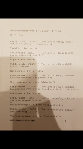

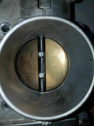

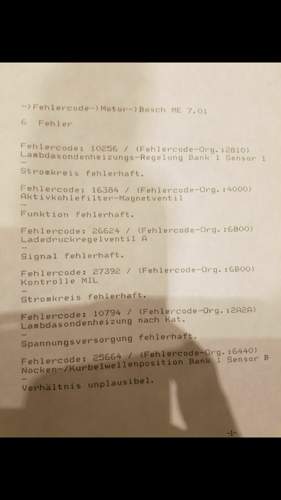

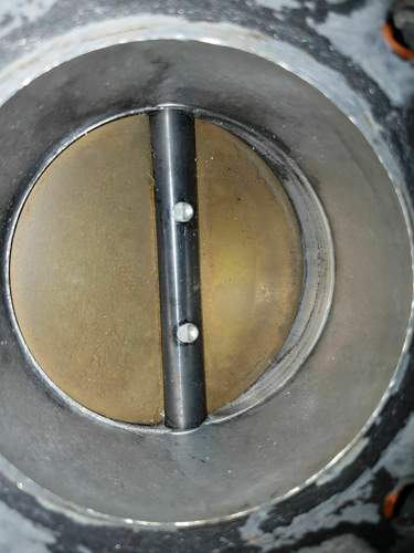

So jetzt muss ich das Thema neu aufrollen. Mein C70 coupe 2.5l Turbo 193Ps Baujahr 12/2000 mit 202000Km. Hat das problem dass er nicht rund läuft.
Habe sie 2 Mal mit LM DK Reiniger sauber
gemacht hat kurzzeitig etwas gebracht.
Habe den Fehlerspeicher auslesen lassen und
die Drosselklappe ausgebaut.
Siehe bilder.
Meine frage ist kann ich irgendwie feststellen dass sie defekt ohne sie einzuschicken?
MFG Alex

Nein kannst du nach meinen Beobachtungen nicht !!! Da es bei mir nicht lange her ist, weiss ich bescheid 🙂 leuchtet den bei dir die ets Lampe ??? Allerdings sind deine symptome nicht die die auf eine defekte dk hin weissen. War bei dir mkl an ??
Nach den ganzen fehlercodes die du auf deinem blatt hast ...denkst du nicht du solltest Die lambdasonde erstmal wechseln ??!!!
Ganz vergessen zu schreiben. Keine lampen am leuchten aber beide funktionieren. Turbolader regelventil in Ordnung. Beide lambdasonden sind neu und die signale passen. Nockenwellenpositionssensor ist auch in Ordnung. Habe die Zündkerzen gewechselt danach war es für 50Km weg dann ging es langsam wieder los mit den Drehzahl schwankungen.
LMM oder zündspule ...Hast du einen Schalter oder Automat ??
LMM ist auch in ordnung. Wenn es die Zündspulen wären würde er doch fehlzündungen im Fehlerspeicher haben. Ist ein Automatik

Das weiß ich leider nicht. In meinem augen bekommt der Motor zu wenig luft und deswegen hat er die schwankungen.
Ne dann wäre das Gemisch zu fett und die lambda würde das melden ...dann hättest du die mkl an

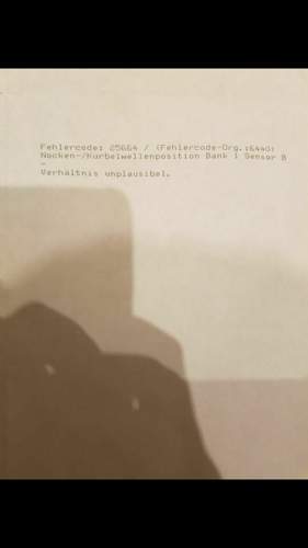

Das verrückte ist ja die mkl ging nicht an als er Zündaussetzer hatte. Die nach dem Zündkerzen wechsel weg waren. Und die Drehzahlschwankungen waren auch nicht mehr so Extrem.
Die fehlerspeicher abfrage war vor dem Kerzen wechsel.

Und danach 😉 ; vllt. nochmal auslesen (lassen) ? Hat so ein C70 eigentl. Einzelzündspulen ? Falls nicht --> Zündkabel ersetzen - evtl. gibt's Überschläge etc.; falls Kabel, dann wurden die ja bewegt, bei Kerzenwechseln - danach O.K., bis sie sich wieder durch Vibrationen (50km ?) etwas verändert hatten 🙄
