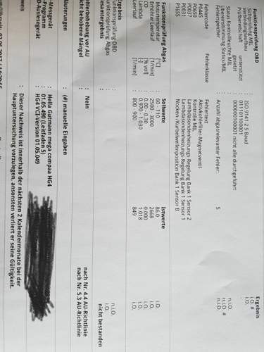

Also die Au würde er schaffen wenn er nicht die fehler hätte.
Hier die fehler. Es leutet keine MIL
Sollte ich ein neuen thread aufmachen?
