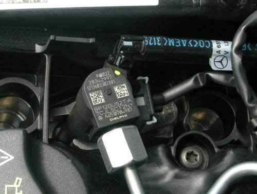

Ist das ein Magnetinjektor ?
Dieses Teil ist in meinem 220 CDI T (produziert in 6/11) 4-fach vorhanden.
Da ich den Wagen als Jahreswagen gekauft habe, weiss ich nicht, ob die Original-Piezo-Injektoren durch Magnet-Injektoren ersetzt wurden.
Lt. Aufdruck ist der Hersteller Delphi.
Sind das nun Piezo-Injektoren und steht da ein Ersatz durch Megnet-Injektoren von Bosch an?
Danke für schnelle Hilfe.
Hans
FOTO anbei
Hans
FOTO anbei
Das ist schon ein Magnetinjektor, erkenntlich an der Rücklaufleitung (oberhalb des Injektors, mit der blauen Beschriftung). Hatte ich in meinem C200 CDI aus 03/11. In meinem aktuellen C220CDI aus 06/12 sind Magnetinjektoren mit der Nummer ...4987 verbaut. Deine sollten gewechselt werden (aktuelle KD-Maßnahme). Bild siehe Anhang. Allerdings bekommst Du keine Bosch, das ist eine Ente! Werden weiterhin durch Delphi-Injektoren ersetzt. Schau mal im W204 Forum, da gibt es mittlerweile zwei Threads zu dem Thema:
dieser
und
jener
Magnet 4987

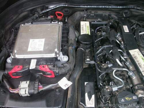

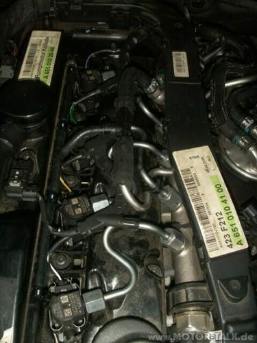

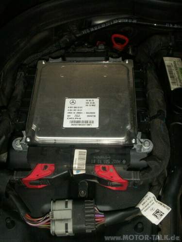

Hallo an alle Interessierten,
es gab und gibt eine KDM zum Wechsel der Injektoren bei E220 und E250 CDI. Bei meinem E250CDI von 6/2009 wurden bei 110 Tkm alle 4 Injektoren und das Motorsteuergerät kostenlos, ohne das ein Fehler vorlag, getauscht. Für alle zum Vergleich habe ich Bilder beigefügt . Es gab schon Beiträge sowohl im E-Klasse-Forum, als auch im C-Klasse Forum, die auch alle Varianten genau beschrieben. Bitte mal suchen.
Ich fand das sehr o.K. dass nach Ablauf der Garantie und einer Laufleistung von >110 Tkm "wortlos" die Einspritzdüsen (immerhin ein Verschleißteil) nochmals getauscht wurden. Hatte bei 13Tkm und 30Tkm die bekannten Ausfälle, jeweils mit Tausch aller 4 Injektoren!
Grüße an alle.
Pict2068-1
Pict2069-1
Pict2070-1
Ja, das "wortlos" kann ich bestätigen! Mir sagte der Meister nur, dass eine allgemeine Kundendienstmaßnahme anstehe, und ob ich die mitmachen wolle. Um was es ging, musste ich ihm einzeln aus der Nase ziehen. Von Motorsteuergerät war die Rede und von Teilen der Einspritzanlage. Das Wort Injektor hat er total verschwiegen. Ich habe hier einen Thread gestartet, aber wegen falscher Information des Meisters leider mit dem falschen Titel:
E220 CDI, KDM Motorsteuergerät ersetzen
. Ich bin überzeugt, dass viele von uns die Injektoren gewechselt bekommen, ohne es zu wissen.
Wie im Artikel beschrieben werden die Piezo Injektoren von Delphi nicht gegen Bosch Injektoren getauscht, sondern gegen Magnet Injektoren von Delphi! Bosch Injektoren gibt es nur im 200CDI und den Sechszylindern. 220 und 250 CDI werden nach wie vor von Delphi beliefert.
Es hat noch keiner auch nur einen getauschten Bosch-Injektor gesehen... Und die 200CDI sind doch garnicht von der KDM betroffen, oder irre ich hier?
Die 200CDI hatten von Anfang an nur Magnetinjektoren und waren nicht von den Ausfällen betroffen.
Delphi-Injektoren können nicht im Nachhinein gegen Bosch-Injektoren getauscht werden... der ganze Motor muss auf Bosch umgestellt sein (Motorsteuergerät!).
Habe eben bei mir mal nachgeschaut. Da sind Magnet-Injektoren von Delphi drinne.
E 220 CDI T Bj. 10/2011
