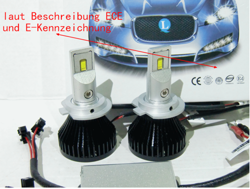

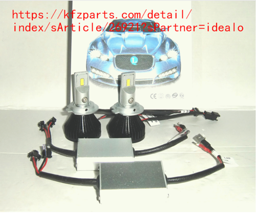

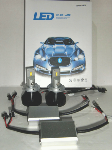

Hallo da,
vielleicht ist das ja intressant.
New Generation 10A - 40W - H7 X-treme COB LED Auto-Glühlampen H7 (Doppelt Pack)
Produktinformationen "New Generation 10A - 40W - H7 X-treme COB LED Auto-Glühlampen H7 (Doppelt Pack)"
AVL LIGHTING - 2 X 10A - 40W H7 Hochleistungs Mini CSP X-Treme COB LED Auto Licht Scheinwerfer Scheinwerfer-Umbausatz 5000LM - Leuchtfarbe: 6000 Kelvin -
diese Neue 10A H7 / CSP-CHIP Hochleistungs LED Lampen sind speziel für Automobilhersteller entwickelt worden und von 9V - 36V einsetzbar
Passend in allen Fahrzeugen mit H7 Sockelausführung - Plug & Play Tausch der Leuchten in 5 Minuten
Fehlerfrei incl integrierten Canbusssystem - keine Fehlereintrage mehr im Dashbord !
Laut Beschreibung:
Diese Birnen haben eine ECE-Zulassung und E Kennzeichnung, sie wurden Speziell für Automobilhersteller und den Bau neuer Fahrzeuge mit LED Lichttechnik entwickelt.
Bild-1
Bild-2
Bild-3
Das E4 hat die falsche Schriftart, von daher schon anzweifelbar. Dazu wäre interessant, welche ECE Nummern die Lampe hat. ECE R128 wäre die genaueste Zulassung. Ich bezweifle aber, dass die genau diese haben. Sondern eher R10/11, also Spritzwassergeschützt.
Und die 9-36V ist eher Dank einem 0815 Spannungswandler geschuldet, daher sehe ich nichts spezielles für die Automobilindustrie entwickelt.

Hallo da,
ist wohl deutscher Händler und in der Beschreibung steht "haben eine ECE-Zulassung und E Kennzeichnung"
https://kfzparts.com/
https://kfzparts.com/detail/index/sArticle/26921/sCategory/149
Habe sie aber noch nicht wo anders gefunden.

Das erste Bild zeigt deutlich ein Fake CE Kennzeichen!!! Der Verkauf der Ware ist in Deutschland illegal...
