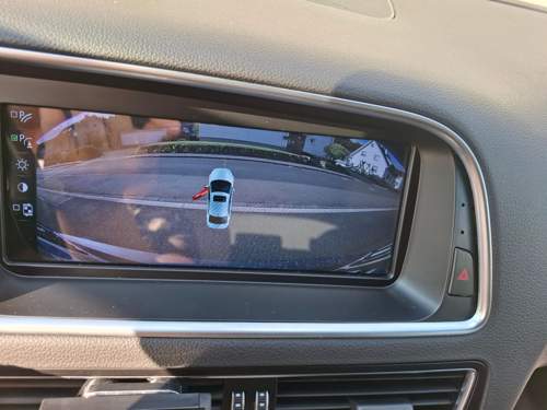

In Kombination mit einem nachgerüsteten Android Radio habe ich mir direkt eine Rückfahrkamera eingebaut. Diese funktioniert soweit auch. Allerdings habe ich damit zwei konkrete Probleme:
  1. Sie ist nicht wirklich mittig ausgerichtet. Beim Rückwärtsfahren an ein anderes Auto denkt man immer, man sei schief, wenn man sich auf die Kamera verlässt. In Wahrheit ist sie einfach nicht richtig entlang der Längsachse des Fahrzeugs ausgerichtet.
  2. Man sieht nie AHK auf dem Kamerabild nicht. Dieser Punkt ist für mich der schwerwiegendste. Da ich immer wieder mit Anhänger unterwegs bin, hatte ich mich schon auf die Erleichterung beim Ankoppeln mit Hilfe gefreut. Leider sieht man sie gar nicht und es hilft auch nicht, die Kamera zu haben.
Hat jemand von euch auch eine Nachrüstkamera, die beide Probleme oder zumindest eines davon nicht hat? Wenn ja, würde ich mich sehr über einen Link freuen.
Es kommen übrigens nur solche in Frage, die wie die originale Kamera in der Griffmulde für die Heckklappe integriert sind, da ich den OEM-Look mag und auch keine Löcher irgendwo bohren möchte.
Vielen Dank schonmal für eure Hilfe! :)

Hey Jogli,
Ich hatte auch zu erst die einfache, war da auch unzufrieden. Schlechte Nachtsicht, und schlechter Winkel. jetzt habe ich bei (Aliex) diese gefunden. (Fisheye) und diese ist super, 170° Winkel. Ich bin noch nicht mit AHK gefahren, aber ich sehe zumindest denn oberen Teil von der stoßstange.

Hey Flipflop,
vielen Dank für deine Antwort. Ich kann auf deinem Bild nicht richtig erkennen, ob die Kamera tatsächlich ganz mittig schaut. Und kannst du vielleicht einen direkten Link zur Kamera posten?
Danke!
100% mittig ist diese wahrscheinlich auch nicht, ich bin immer vom Kennzeichen ausgegangen, und da sitzt sie relativ mittig. https://de.aliexpress.com/item/1005007435123671.html?spm=a2g0n.productlist.0.0.7cc2693bmoY0A3&browser_id=4bce455477c043978c65d819ae5ca47a&aff_platform=msite&m_page_id=wujiajzgocasxjmi194bb32f7bff477a9764765d27&pdp_ext_f=%7B%22order%22%3A%22158%22%2C%22eval%22%3A%221%22%7D&pdp_npi=4%40dis%21EUR%2161.16%2124.19%21%21%21452.37%21178.92%21%40211b81a317383075962607364eac97%2112000040746619570%21sea%21DE%210%21ABX&algo_pvid=000f1d10-5fad-41f1-9bbe-fce090168071
