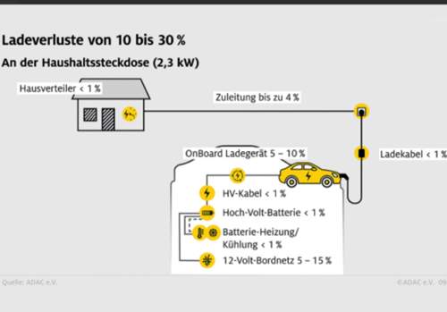

Staatliche Förderung (Deutschland) für privat via KfW gibt es nicht mehr, nur gewerblich. Schuko als Übergangslösung und wenn zeitlich ertragbar, nur bedingt OK. Allerdings ist die Verlustleistung mit Schuko höher. ADAC hat lt. Google ca. 25 % (Schuko) vs. ca. 10 % (Wallbox) ermittelt. Abgesehen von der stundenlangen Dauerbelastung der Schuko Zuleitung und Steckdose.
Mit Schuko würde ich, wenn überhaupt, nur ein Hybrid-Frzg laden.
