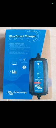

heute kam mein Victron Ladegerät. 🙂 Die große Batterie (100 Ah) habe ich ausgebaut, den Dicken hätte sie mit einer Restspannung von 9,5 Volt nicht mehr starten können.
Erster Eindruck nach dem Auspacken: fühlt sich sehr wertig an, ist ein ordentlicher Brocken. Gefällt mir.
In Eifer des Gefechts gleich mal die Anschlüsse vertauscht, über die App kam gleich die Meldung "Kurzschluss". Keinerlei Funken, keine Sicherung raus geflogen, oder sonst was.

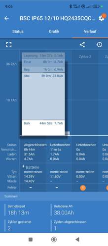

Anfangs wurde mit 5,6 Ampere geladen, 2 Stunden später mit 5,2 Ampere und nun mit 2,2 Ampere. Bin alle 2 Stunden in die Garage zum schauen.
Ladegerät und Batterie haben normale Temperatur, man spürt überhaupt keine Erwärmung.
Über die App kann man umstellen zwecks Spannung die anstehen soll 14,2 / 14,4 / 14,7 Volt. Man wird informiert, das man wissen sollte was man tut. Für den Otto-Normal-Verbraucher reicht die Serieneinstellung. Schaue mir morgen nochmal die App und Einstellmöglichkeiten genauer an.

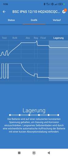

Die letzten 2 Bilder mit den verschiedenen Ladezyklen finde ich ein nettes Gadget. Hier mit der App bekommt man mit, das sich was tut und in welchem Zyklus sich der Lademodus befindet.

Das wundert mich etwas.....denn das würde bedeuten, dass die gewählte Ladeschlussspannung nahezu umgehend erreicht wurde und sich dadurch der Ladestrom umgehend auf 5,6A reduziert hat und somit zu Anfang bereits die Absorptionsphase (Spannung = konstant 14,X V) erreicht wurde.
Die "Bulk"-Phase (Hauptladephase mit 10A) ist in einem Zyklus, laut Bild nur 10 Sekunden, gelaufen.....
Wenn eine Pkw-Starterbatterie üblicher Größe, sagen wir mal ab 50Ah (bei 100Ah also in jedem Fall), entladen, aber intakt ist, sollten zu Anfang der Ladung, beim 10A-Victron auch 10A fließen.
Wenn nicht, ist Batterie halt ziemlich hinüber bzw. wäre es nicht ausgeschlossen, dass das Ladegerät defekt sein könnte.
es wurden in 4 Stunden und 16 Minuten insgesamt nur 26,9Ah (= 6,3A im Durchschnitt) in eine 100Ah-Batterie geladen. Die Batterie hatte eine Anfangsspannung von 11,6V und war daher entladen oder nahezu entladen.
Die Spannung war zuletzt bei rund 14,4V und es war die Absorptionsphase bereits erreicht (Spannung = konstant).

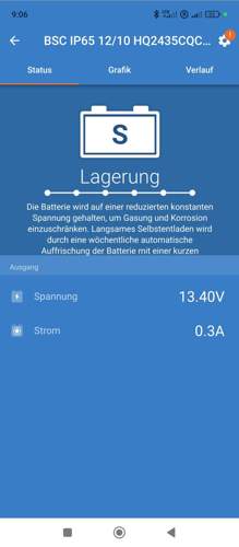

Edit: war kurz in der Garage und habe Screenshots gemacht. Das Gerät zeigt an, das die Batterie voll ist und nun im Erhaltungsmodus ist.
Die 60 Ah Batterie habe ich 2024 neu gekauft, diese war einmal entladen. Die werde ich später anschließen und schaue mit wie viel Ampere die Batterie ab Start geladen wird. Diese ist nicht ganz leer, vor einer Woche war da noch so 11,5 - 12 V noch enthalten.

Laut den letzten Bildern der App, die du gerade angehängt hattest, konnten insgesamt nur 38Ah in die anfangs entladene Batterie geladen werden.
Normal müssten es mehr als 100Ah (Stichwort: Ladewirkungsgrad) sein.
Wie ich schon vorher geschrieben hatte.
Das Urteil ist eindeutig:
Die Batterie kann entsorgt werden.....
ich vermute mal nicht, dass die Batterie im Herbst noch besser als 70% (SOH) war....aber sie "funktionierte" halt noch....an die 100Ah Kapazität hatte die schon länger nicht mehr....und auch wenn man im Herbst den Kaltstartprüfstrom gemessen hätte, wäre ein deutliches Defizit sichtbar geworden.
Jetzt ist sie vermutlich bei unter 40% SOH
