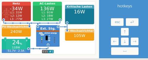

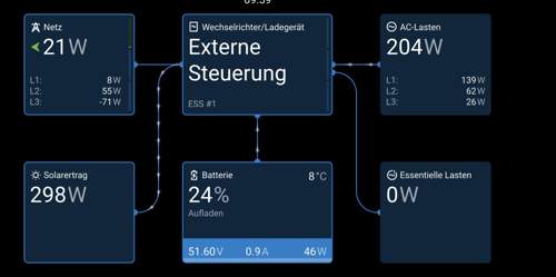

Victron macht das schon gut ... auch im PV-Hausspeicherbereich ... da könnte ich stundenlang rauf schauen wie die Energiemurmeln fließen .. gibt jetzt eine neue optisch moderne Variante, finde beides toll ...
Mich bekommen sie mit solchen "Spielereien " auf jeden Fall ... das ist übrigens nicht altersabhängig ...das habe ich per beamer auf die Wand projeziert ... für mich besser als jeder Film .. wie in einer Schaltzentrale eins EE Kraftwerks...wie in der neuen version die Energieströme dargestellt werden...😁😁😁
Da ein Vorschreiber ein Victron Ladegerät hat, evtl. lässt es sich mit einem möglicherweise bei dem ein oder anderen der Victron Haussystem hat, verbinden? Dann könnte man versuchen es so ins System zu integrieren das es nur bei PV Überschuss lädt? gerade bei Erhaltungsladung wär das eine witzige Spielerei ...🙂
Wenn einer eh das System hat ...
Victron_ESS_klassik
Victron_ESS_neu

Das gute .. es ist ein nice-to-have .. das victron Zeug funktioniert tadellos im Hintergrund, wenn man nie die Systeme aufruft, weil man dem nichts abgewinnen kann ...
Was aber interessant ist, es faziniert Leute mit denen man garnicht gerechnet hat ... bei Eltern habe ich so eine PV-Speicheranlage ebendfalls aufgebaut .. Vater, eigentlich technik interessiert, macht sich nichts draus ...
Mutti, mit Technik und Digital eigentlich auf Kriegsfuss .. Sie kennt jetzt sogar die IP Adresse für das heimische Wlannetz ... 192.168.xxxxx womit sie iphone, Tablet oder ihrem Notebook das Victron System aufrufen kann und ganz genau beobachtet ... wie PV Ertrag, Speicherstand ist ob man nun den geschirrspüler, WaMa was auch immer anwerfen kann, oder lieber per timer einstellt, erst ab Mittag .. wie auch immer ... quasi im Haushalt meier Eltern ist sie jetzt Energieministerin...😁😁😁

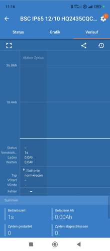

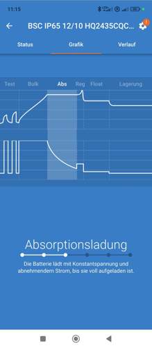

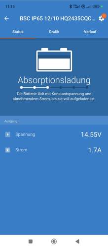

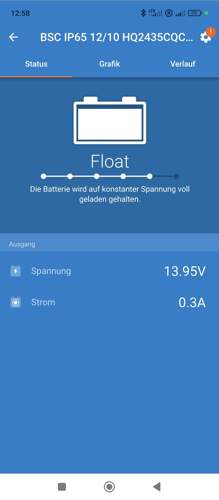

habe nun die kleine Batterie (60 Ah) angeschlossen. Davor Spannung gemessen 12,3 V. Es startet mit 14,55 V und 1,7 A.
Wie gesagt, die Batterie kaufte ich letztes Jahr neu, war wohl einmal entladen, seither in der Garage aufgeladen und abgeklemmt. Sollte vor der Ladung eigentlich genug Saft haben um das Fahrzeug starten zu können.
Die Bilder sind von der kleinen Batterie. Schaue in 2 Stunden mal vorbei.

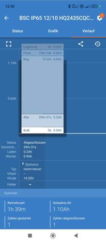

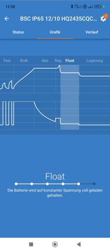

Aktuell ist die Ladespannung auf 13,95 V und der Ladestrom auf 0,3 A gesunken.
Insgesamt beträgt die Ladung 1,1 Ah. Nicht viel, denke das die Batterie gut ist und auch gut voll war. Hatte die wohl irgendwann Ende Januar voll gemacht.

Die zweite Batterie (60Ah) war wahrscheinlich bereits vor der Ladung voll geladen, wenn sie intakt sein sollte.
(Nimm doch bitte mal den "Recond"-Modus heraus.....)
Ok. Was macht der Recond-Modus genau?
Ist eine Funktion für Nassbatterien, wo quasi die Batteriesäure durchmischt wird und den Akku in Grenzen wieder aufzufrischen. Soll bei Gel und AGM nicht genutzt werden.
....und ansonsten auch nicht zu häufig.....
