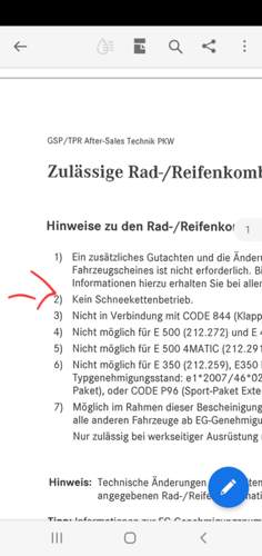

DANKE an alle Schreiber - habe mich dieses Mal für günstige Ketten entschieden- bb-ep Fast Grip Buegelschneekette mit Selbstspannmechanismus - jetzt nicht Lachen: mit Versand 90 Euro; Fahre regelmäßig in die Alpen und musste bisher nur selten Gebrauch machen von Ketten - hoch ging immer mit 4 matic- runter war es ab und an bei 18 % Gefälle es nötig Ketten auf zu ziehen. Werde nächsten Winter nach Gebrauch mal posten wie sie sich bewährt haben. Allen einen schönen Abend; PS - bei 4matic gehören die Ketten auf die Hinterachse.

Und nicht zu vergessen...Ketten bis maximal 245er und 18 Zoll. Bei 245/265 nicht mehr zugelassen was indiziert, dass MB laut Handbuch die Ketten wohl auf der HA sehen möchte, ggf. auch beim 4-Matic???
