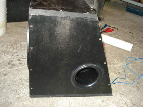

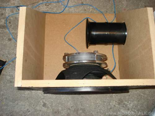

Naja so ein Basreflexrohr kostet ja nicht die Welt.
Gibt es Tabellen oder ähliches in dem das verhältniss vom Volumen zum Durchmesser und Länge des Bassreflexrohrs angegeben wird?
Es ist bei jedem Chassis eine etwas andere Länge, weil es sich an der Abstimmfrequenz in einem bestimmten Volumen orientiert. Und wenn man ein dickeres Rohr nimmt, muß es auch automatisch um den gleichen Prozentsatz in der Länge steigen.
Kauf doch das Rohr nachträglich, der Sub läuft auch erst mal so.
Hatte am WE lust meinen Kasten umzubauen !
Versuch macht kluch!
Volumen ca. 43l
Reflexrohr ca. 100x200
Hoffentlich ist der Klang gut aber das werde ich erst hören wenn ich Zeit habe mich an den kompletten Einbau zu machen.
Der Kasten sieht jetzt so aus.
Dsc03733
Dsc03735
Dsc03736
Vorher war es einfach nur ein Würfel der zu viel Platz verbraucht hat !
Die Maße sind sicher nicht optimal aber vielleicht hab ich ja n Glückstreffer gelandet!
