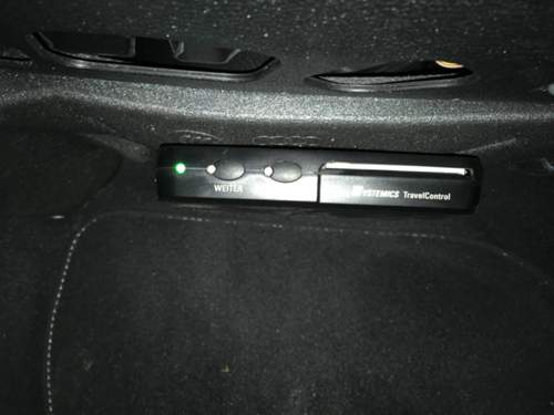

Habe seit 7 Jahren von Systemics TravelControl drin. Im A6 und A8 war es noch im Handschuhfach im SQ7 musste es in den Fußraum ausweichen.
Bis dato zufrieden.. kenne aber auch kein anderes System. Kann also nicht sagen wie es bei anderen ist, beim TravelControl muss ich lediglich die Privatfahrten kenntlich machen (was auch am Gerät vor oder bei der Fahrt gehen würde) und noch die Vorgeschlagene Adresse bestätigen bzw. um Kundennamen und Zweck ergänzen.
Ausgelesen wird per Karte am Gerät und dann Übertragung mit Lesegerät an den PC. Meine netten Damen im Büro gleichen dann die Adressen mit meinem Terminer ab.
