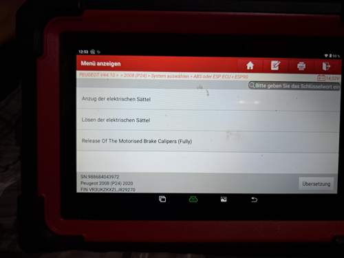

So, habe Zeit gehabt und bin nur als Interesse mit Launch ausgelesen. Das Auto selbsstendig ekannt und bin bis zu Service Bremse vorgedrungen bis zum Punkt Bremsbälege wechsel. Also geht es damit zu machen. Wenn jemand noch die Bezeichnung vom Launch haben will soll sich Melden. Kosten ca.400 Euro.
Es geht bestimm mit Günstigeren Modelen.
Ich habe nur das zur Verfügung, mache mehr wie nur Bremsbeläge wechseln.
Bild-
Welches Launch ist es denn? Ein X431?
Glaube ja, bezeichnung ist CRP 919E BT
Habe mal beim Hersteller Launch nachgefragt - X431 sollen alle funktionieren - nun sind 550 Euro ja recht sportlich - aber natürlich preiswerter als VCDS Hex2 - aber gut - das soll es dann wohl sein. Wenn man bedenkt was Peugeot für einen Wechsel der Scheiben und Beläge nimmt ist das mit Sicherheit das kleinere Übel.
