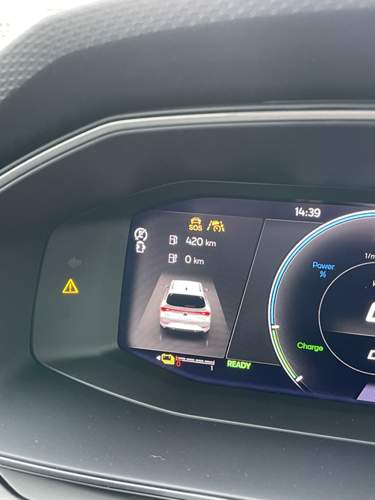

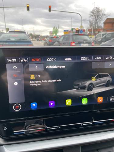

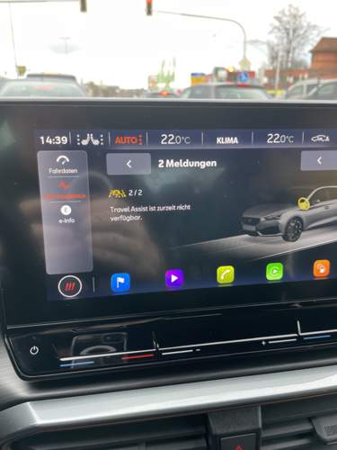

Hallo, mein Auto zeigt in regelmäßigen Abständen, manchmal im Minutentakt zwei Fehlermeldungen kurz hintereinander: Emergency Assist und Travel Assist. Die Werkstatt ist ratlos, haben das System überprüft etc.
Hat jemand das selbe Problem?

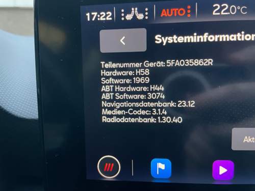

Welches Baujahr hast du denn?
@der.oyoy schrieb am 16. Februar 2024 um 21:05:45 Uhr:
Welche Softwareversion?
Ich hatte diese Probleme auch.
Mache Fotos oder auch Video (hast du ja) und gehe damit zum Freundlichen.
Bei mir wurde daraufhin das Lenkrad getauscht, da dies ein bekannter Fehler ist. Resultiert auf einer Fehlfunktion der Sensorik im Lenkrad, die erkennt ob du die Hand dran hast.
Weiß grade nicht welche TPI dazu gehört, aber spreche den Servicemitarbeiter gezielt darauf an.
Das hat auch nichts mit dem Softwarestand zu tun.
Nachtrag:
Ist bei mir durch die Garantie abgedeckt gewesen. Sollte, sofern bei dir noch Garantie besteht, ebenfalls darunter fallen.

Quatsch, dieser spezielle Fehler ist behebbar.
Habe das Ganze mit vielen Werkstattbesuchen hinter mir, zuletzt wusste die Werkstatt auch nicht mehr weiter und es kam ein Außendienstmitarbeiter vom Hersteller vorbei.
Bei den meisten liegt dieser Fehler an defekten Sensoren im Lenkrad (Dazu gibt es auch eine TPI) und ist nach einem Lenkradtausch verschwunden.
Bei mir hat das Lenkrad nicht geholfen (wurde zwar besser aber nicht ganz weg), es wurden dann auch noch neue Software und Konfigurationen anderer Steuergeräte wie Kamera und Radar aufgespielt. Seit dem ist schon länger die Meldung zu 100% nicht mehr gekommen.

Diese 100% beziehen sich auf den Zeitraum seitdem der Herstelleraußendienst über das Auto war, das sind nun mittlerweile 8 Monate und ca. 20.000km ohne diesen Fehler.
Ich denke da kann man das schon sagen, der Fehler ist definitiv weg!
