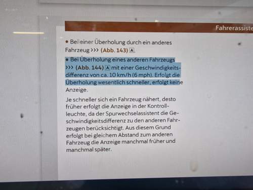

Side Assist rechts erkennt keine Fahrzeuge
CUPRA Leon 4 (KL)
Links erkennt er wunderbar die Autos, bei den Einstellungen leuchten auch beide auf und ich habe keine Fehlermeldung, das Auto hat 250km runter...
Aber es erkennt keine Fahrzeuge auf der rechten Seite?
Fahre selten Autobahn deswegen ist es mir erst jetzt aufgefallen.
Nachtrag: werde heute mal das Auto waschen und nochmal testen, ansonsten muss ich eh zur Werkstatt aber vielleicht hatte jemand schon das Problem und kennt eine Lösung zur Behebung. Aktiviert ist er und deaktivieren aktivieren hab ich auch schon probiert.

der Side Assist schlägt meiner Meinung nur an, wenn sich ein Fahrzeug nähert. Sprich: Du musst rechts überholt werden.
Wenn Du links fährst und Autos überholst, ist es auch sinnfrei, dass der Side Assist Alarm schlägt

OK danke, dann hab ich "falsche" Erwartungen gehabt wieder der genau funktioniert, dachte sobald die Sensoren ein Fahrzeug im Totenwinkel sehen leuchtet es auf. Zumindest hatte ich das Gefühl wenn ich überholt wurde das bei die anderen Fahrer der rechts auch leuchtete, dann muss aber quasi der Unterschied <10kmh gewesen sein.

Wenn man links mit kleiner 10km/h überholt, müsste auch das rechte Licht aufleuchten, also nicht nur wenn man rechts überholt wird.
So steht es in der Bedienungsanleitung und ich bin mir sicher, dass es auch tatsächlich so ist, denn so oft wie er auf der Autobahn rechts aufleuchtet, so oft wird man nicht rechts überholt.

Funktion auf der linken Seite hat auch niemand in Frage gestellt. Lies nochmal den ersten Beitrag.
Habe ich schon richtig verstanden.
Wenn man links ein anderes Fahrzeug überholt, geht auch das rechte Licht für rechte Fahrzeuge an und um diese Erkennung geht es hier.
Lies du ebenfalls nochmal meinen Beitrag, ich habe extra für dich ein "rechts" hinzu editiert.
In der Anleitung ist die Rede von:
Überholung durch ein anderes Fahrzeug -> Hier Erkennungslicht immer
Bei Überholung von einem anderen Fahrzeug -> Hier nur wenn Geschwindigkeitsdifferenz kleiner 10km/h
Folglich: Es sprich nicht nur bei sich nähernden Fahrzeuge an, sondern auch wenn man überholt und das Fahrzeug langsamer als 10km/h Differenz verschwindet.
Kleines Update von mir
Geht alles, liegt echt an der Geschwindigkeit!
Linke kommt es halt öfter vor weil Österreich 130 auf der AB und wenn einer leicht mit 135+ vorbei zieht was öfter ist kommt der linke mehr zum Einsatz
Also alles tip top
Ja, war auch gerade auf dem Heimweg über Autobahn und habe ebenfalls extra nochmal darauf geachtet.
Fährt man langsam links an LKW's oder Autos vorbei, geht wie ich oben erwähnt habe das rechte Warnlicht an.
Er reagiert als rechts und sowohl links auf annähernde, als auch auf sich entfernende Fahrzeuge. Aber bei sich entfernenden nur bei kleinen Geschwindigkeitsdifferenzen unter 10km/h.
