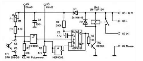

kuckst du  http://www.h4-booster.de/komfort.php
und hier siehste den kondensator ganz deutlich 😁😁  http://www.h4-booster.de/bilder/001.jpg
so nun mal ne  zeitgemäße  lösung einer Coming home schaltung 😁
Coming-home-schaltung

Ich kram den Thread dann mal aus gegebenem Anlass wieder hoch... 🙂
Ich hab mich mal hieran orientiert und das Ganze mit aktuell noch erhältlichen Bauteilen nachgebastelt. (Als Teil der Relaisschaltungs-Geschichte. 😁)
Folgendes Problem: Ich steuere über Trigger (4538) den Transistor an. Das läuft auch soweit. Aber eben nur bis zum Transistor. Da habe ich einen NPN verbaut, Typ BC637 anstelle des SF826 - konnte den nicht mehr auftreiben.
Das Relais ist ein Finder Serie 36. Genau genommen: 36.11.9.012.4001
An der Basis des Transistors liegen 12V an. Hab das ganze im Keller mit einem stabilisierten Netzteil getestet. Aber das Relais will einfach nicht schalten. Geh ich direkt mit Masse an den Kollektor schaltet das Relais problemlos.
Meine Frage: Kann das "aus Prinzip" schon nicht funktionieren oder ist einfach nur der Transistor hin?
Freue mich auf Antworten!
Gruß Hans
