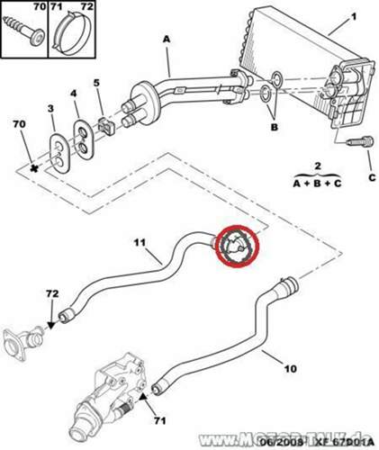

Dieser soll im Rücklaufschlauch des Wärmetauschers eingesetzt werden. Ich denke den Wärmetauscher (WT) hab ich lokalisiert nur welcher der beiden Schläuche führt die Kühlflüssigkeit zurück zum Motor? 1. oder 2.???
schaut euch mal das Bild an.
20131210-031203
Die Bilder beachten.
So sieht es im 206 aus.
Fussraum links.
Ist bei Deinem etwa gleich.

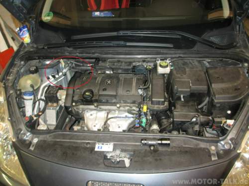

1. Also der Schlauch bei dem das Gerät einbaut werden soll befindet sich links (Beifahrerseite, weil von vorn gesehen) hinterm Motor (Bild1).

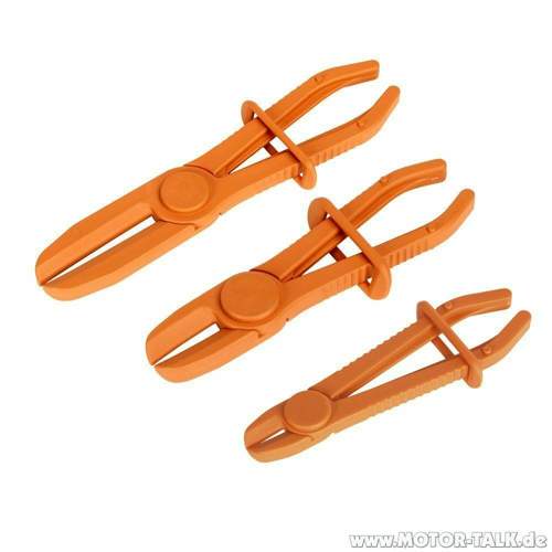

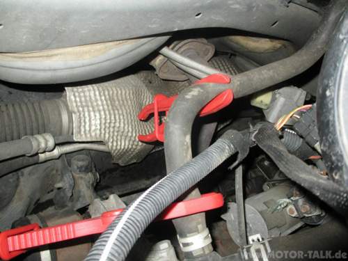

2. Ich hatte das Glück das ein Freund 2 Schlauchklemmen besorgen konnte (Bild2). Die erste haben wir direkt hinterm Motor geklemmt und die zweite ca. 10cm weiter (Bild3).
3. Jetzt haben wir mit einen nicht mehr ganz so scharfen Cuttermesser (bitte unbedingt eine neue Klinge benutzen weil der Schlauch doch ganz schön was ab kann) den Schlauch ca. 3 cm hinter der ersten Klemme durchtrennt (Bild4).

6. Entlüften! Das Ventil dafür befindet sich an dem Knick wo die Kühlwasserleitung in den Innenraum führt (Bild7 und 8). Dafür muss man die Batterie und den Luftfilterkasten ausbauen (Bild9) tut mir leid das es so dunkel ist. Nicht vergessen beim entlüften auch den Deckel vom Ausgleichbehälter zu öffnen.
