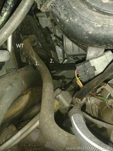

Ich hab mal wieder eine Frage, und zwar will ich mir einen elektrischen Motorvorwärmer zulegen.
http://www.amazon.de/.../ref=sr_1_1?...
Dieser soll im Rücklaufschlauch des Wärmetauschers eingesetzt werden. Ich denke den Wärmetauscher (WT) hab ich lokalisiert nur welcher der beiden Schläuche führt die Kühlflüssigkeit zurück zum Motor? 1. oder 2.???

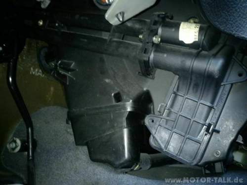

schaut euch mal das Bild an.
20131210-031203

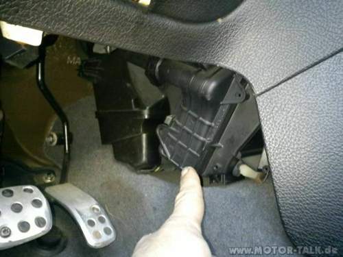

Die Bilder beachten.
So sieht es im 206 aus.
Fussraum links.
Ist bei Deinem etwa gleich.
Waermetauscher-2-1
Waermetauscher-2-2
Waermetauscher-3

Natürlich habe ich die Bilder extra für Dich gemacht.

Vorlauf auf diesem Bild ist der Untere Schlauch.
Also dieses bitte beachten.
Naja is doch alles richtig. Das Gerät muss in den Rücklauf vom Wärmetauscher zum Motor. Also in den oberen.

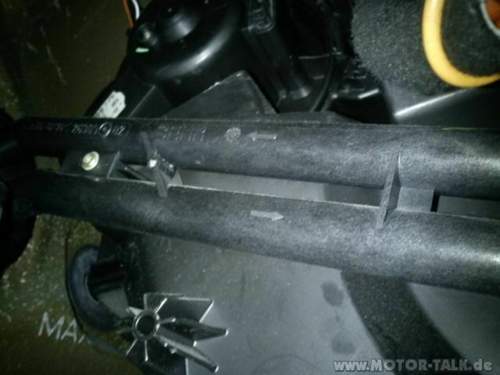

ach mensch ich bin schon ein bisschen stolz auf mich selbst hab das Thermostatgehäuse selber gefunden. hab einfach bei DAPARTO geguckt wie das Teil aussieht und es dann gesucht. und siehe da es befindet sich zwischen Motor und Luftfilter. (Bild)
jetzt aber noch ne Frage, löst man den Deckel zum entlüften bei laufendem Motor oder nicht? 😕
20131213-014141
Deckel wird geöffnet, beim Einfüllen des Kühlmittels. Bis es Blasenfrei austritt.

Hey Rolf oder jemand der noch nen Tipp zum Entlüften des Kühlkreislauf drauf hat. haben das Gerät heut eingesetzt aber wenn man strom drauf gibt hört sich das Rasseln des Impeller immer noch so an als wäre keine Flüssigkeit drin. wir haben ohne ende Kühlflüssigkeit am Thermostat rauslaufen lassen und wieder aufgefüllt bis keine Luft mehr mit raus kam aber trotzdem hat sich das Geräusch des Gerät nicht verändert.
Beim Fahren funktioniert die Heizung immer noch Prima und die Temperatur geht auch nicht höher als die üblichen ~85°C.
Also geh ich doch mal davon aus das der Kreislauf funktioniert nur das die Heizerpumpe Scheinbar nicht Komplett voll ist.
was nun??? 😕
