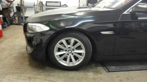

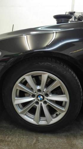

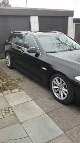

moin leutz...hier mal ein beispiel am f11.
VA Eibach Sportline Federn 45mm (Einbauzeit ca 2std) und
HA über Rheingold Höhenstandsausgleich (Programmierung ca 10min) ca 35mm.
Mal als Einblick was geht und wie es aussehen kann 😉

@CengoF11 schrieb am 14. Februar 2015 um 15:50:06 Uhr:
Sieht bei meinem Serien-Luftfahrwerk genauso aus wenn er auf Sport steht.
@FredMM schrieb am 14. Februar 2015 um 17:36:28 Uhr:
Hier geht es um einen f11,luftfederung nur hinten.
Sollte auch beispiel sein wie es aussieht wenn va eibach drin ist und hinten halt elektronisch.
Könnte interessant sein für leute die die gleiche Konstellation haben.
