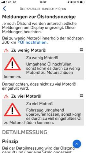

Das ist von einen N55 Motor,
Auch Zuviel Motoröl wird angezeigt

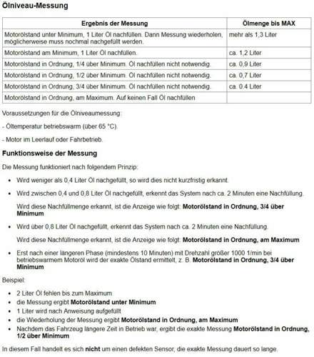

Thema el. Ölstandskontrolle, siehe Bild.

Derweil BMW die Handbücher für ein Fahrzeug nicht für den jeweils eingebauten Motor anpasst, stehen da (leider) auch manchmal Sachen drin, die das konkrete Fahrzeug gar nicht hat.
Der Text mit der Überfüllung steht bei den 4-Zylinder Benzinern (N43/N46) auch drin, und die machen das garantiert nicht.

@Tomelino schrieb am 2. November 2021 um 15:47:05 Uhr:
Woher stammt die Tabelle?

So u.a. zu finden im NewTIS.
Finde ich dort nicht. Link?
Gerne per PN.

Also direkt von BMW?
Wundert mich, da die korrekten Werte anders lauten müssten, nämlich (von oben nach unten):
1,0
0,75
0,5
0,25
Also 0,25 l pro Segment der Balkenanzeige.

Ich kann nur das sagen, was da steht. Fuer die Richtigkeit uebernehm ich keine Gewaehr.
@Heizölheizer
Suche nach Ölniveaumessung.

Wieso sollte das wundern?
Muss doch heute alles idiotensicher sein.
Bevor der Kunde überfüllt und die Kurbelwelle das Öl schaumig schlägt, wird halt etwas gelogen.
Wichtig ist doch nur, dass der Kunde seine Zwangsstörungen befriedigen kann und der Balken im iDrive voll ist ;-)
@noobontour schrieb am 03. Nov. 2021 um 13:59:25 Uhr:
Ah, ok. Hab's. Ist nur bei den Benzinern zu finden.
