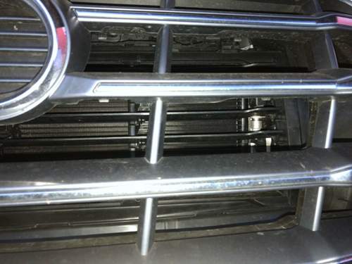

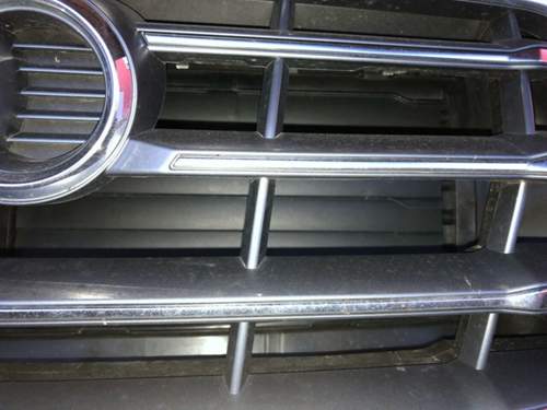

Mein Quh 2.0 TFSI MJ 2018 hat den auch. Heute nach der Heimfahrt waren Sie offen. Motor kurz angemacht und sie sind geschlossen worden (siehe Bilder).

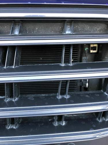

21-4-2018-1
21-4-2018-2
