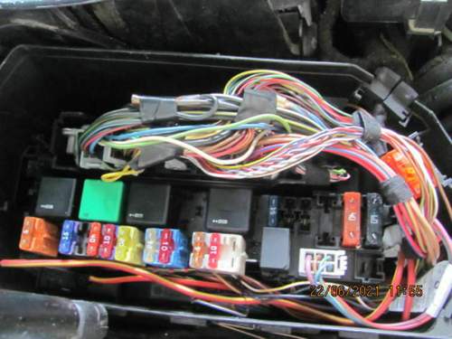

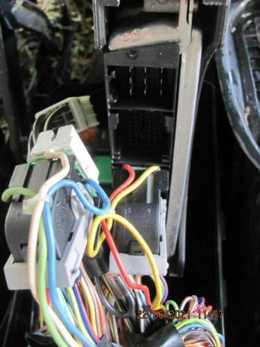

Ich füge ausserdem 3 Fotos des rechten Sicherungskastens mit dem Steuergerät CDI bei --- dort sieht man, dass an den Kupplungsstellen einige Kabel hinzugefügt wurden - handelt es sich da um eine Zusatzausrüstung ? Ich kenne den ehemaligen Besitzer nicht, kann ihn auch nicht kontaktieren -- weiss also nicht, was an dem Auto schon gemacht wurde. Hat jemand ein Vermuten ?

Extrakabeln an den Kupplungen die gehen wahrscheinlich zu einer "Power-Box"
Ich verstehe nicht recht, was du mit 'Power-Box' meinst. Meinst du damit, dass eine extra Stromzufuhr zu einem Verbraucher hergestellt worden war ? Handelt es sich vielleicht um eine Zusatzausstattung, zum Beispiel die Stromzufuhr zum Funktelefon ?
Eine Power-Box realisiert Leistungsreserven - stellt also ein Tuningmaßnahme dar.
Danke für die Auskunft -- dann weiss ich jetzt, dass mein Benz wohl getunt worden ist - gut.
