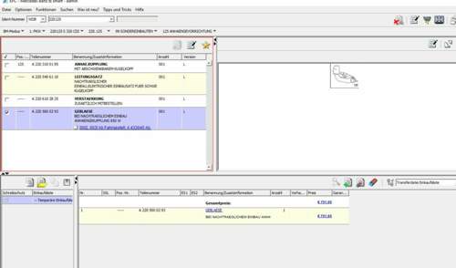

So der Sauglüfter hat dann die Nr 220 500 0293
@db-fuchs schrieb am 26. Juni 2021 um 15:20:02 Uhr:
Dan sag ihm doch auch, des er für AHK ist und was er kostet.
Preis kann jetzt höer sein.
220-gebbase
Ja das ist nicht mein Problem.
Ich hatte damals 575 € für den Sauglüfter bezahlt -- da hat er mich wohl reingelegt.
Das war der Sauglüfterpreis ohne Montage und kein Originalteil.
