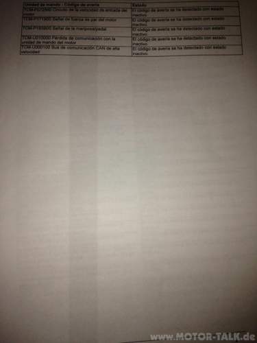

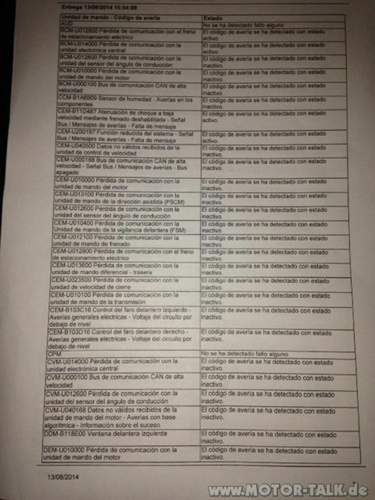

nachdem ich am Montag mein Auto mit einem neuen Syndrom (Bremsen Wartung erforderlich sofort Stop) mit der spanischen Assistance einschleppen lies, habe ich heute mein Auto von der Werkstatt mit einem gelöschtem Fehlerspeicher ohne weiterer Reparatur zurückbekommen, mit der Diagnose Batterie OK, Ursache nicht erkennbar. (Fehlerspeicherprotokoll leider auf Spanisch aber im Anhang)
Der Speicher wurde in der Werkstatt zurückgesetzt eine Proberude von 6km gedreht - erneut ausgelesen -keine Fehler!

Auf dem letzten Foto zweitletzter Eintrag ist auf aktiv SRS U 30016 hat was mit der Batterie zu tun niedriger Spannungskreislauf, vielleicht weis einer was der Fehlercode genau bedeutet.
SRS wurde kurz vor dem Abschleppen angezeigt. Habe 3h auf die Assistance in brütender Hitze gewartet. Dabei lief der Pannenblinker und das Radio und das RSE. Assistance musste Fernstarten da die Bat leer war.
nach der Latte an Fehlermeldungen, auch wenn sie gerade nicht aktiv sind, lassen die Dich da vom Hof? Ich weiß ja das die Spanier gläubig sind, aber an Wunderheilung werden die doch nicht wirklich glauben. Ich würde bei der Kundenbetreuung/ Assistance anrufen und mir ein Ersatzfahrzeug geben lassen. Den ersten Ausdruck des Fehlerspeichers hast Du ja nun, der zweite wird nicht besser aussehen. Es ist ja auch nicht ganz ungefährlich so rumzufahren...da kann ja auch einmal was Wichtiges ausfallen. Lass das Auto nach Hause schaffen und die sollen endlich ernsthaft suchen. Die Batterie kann auch defekt sein, wenn der Test dies nicht aussagt. Meine war lt. Test bei der Werkstatt völlig ok, bei meinem Test viel die Spannung sporadisch mal auf 0 und nach dem Tausch ging auf einmal meine Standheizung wieder zuverlässig.... Allerdings erklärt hier die Batterie nicht Alles...ich denke immer noch an einen defekten Kabelbaum, der erst wenns warm wird Masseschluss kriegt....Viel Glück!
