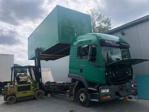

Hallo, ich habe vor kurzen einen MAN TGL 8.210 aus 2006 erworben, dieser hat beim vorherigen Besitzer durch welche Gründe auch immer einen Überspannungsschaden durch den Versuch externe Starthilfe zu geben und dadurch wurden dem LKW kurzzeitig 48 Volt zugeführt 🙁
Das Motorsteuergerät, ZBR, FFR und ECAS Steuergeräte wurden ersetzt, ZBR und FFR müssen nur noch von der MAN Werkstatt verheiratet werden....
Nun zum eigentlichen Problem, ich habe in der zentralen Verteilung im Armaturenbrett, Beifahrer Seite im Sicherungskasten noch ein paar Kurzschlüsse in den Folgen Kabeln bzw. Stromkreisen:

Leider steht der LKW jetzt schon über 4 Wochen bei der MAN Werkstatt und es geht nicht weiter...
Als ich vor einigen Wochen bei der Werkstatt war ging der Meister mit mir zu dem Mechatroniker / Elektroniker der sich schon mit dem LKW beschäftigt hatte und als ich dann erzählt habe das wir das Powerpack und das ABS Steuergerät gewechselt haben und er nun das Getriebe anlernen / entlüften könne, kam als Antwort „was soll da entlüftet werden“...
Bis auf zwei Fehlermeldung sind alle weg und der Motor springt auch an...
EBS 03430-03 „Anhängersteuergerät defekt“
ZBR 02987-03 „ID Falsch“
Der Fehler 2987 kommt davon, dass die Fahrgestellnummer im Fahrtschreiber und die im ZBR unterschiedlich sind.
Sollte doch nicht so schwer sein für deine Werkstatt, das richtig anzulernen.
Der EBS Fehler kann auch davon kommen, dass das Steuergerät noch nicht richtig angelernt ist.

Da das PowerPack, ZBR und ABS Steuergerät aus einem Spender Fahrzeug stammt klingen die verbliebenden Fehler plausible!
Eine erhöhte Fachkompetenz strahlt der Mechaniker leider nicht gerade aus...
Als wir den LKW vor etwa vier Wochen das erste mal zur Werkstatt gebracht haben hat er festgestellt das dieser Lichtest immer aufleuchtet bei Zündung einschalten, nun hat ihn das wohl so gestört das er damit angefangen haben muss und als das quittieren mit dem Lichthupenhebel nicht klappte hat der mal eben schnell einen gebrauchten aus dem Bestand angeklemmt und ging immer noch nicht. Grund dafür war jedoch das keine Fernlicht Birnen eingesetzt waren...
Ich denke gezielte Fehlersuche kann auch anders gehen, und es wurde nicht beauftragt dass überhaupt zu prüfen...

Genau so ist es auch!
Aber 4 Wochen für aus meiner Sicht nicht wirklich schwierige Restarbeiten für eine mit Fachpersonal und Ausrüstung ausgestattete MAN Vertragswerkstatt sollte doch besser klappen.
Gerade weil ich ja auch schriftlich festgehalten habe was genau am lkw angestellt werden soll!
Geh in die Werkstatt und lass ein Parameterupdate aufspielen.
Das sollten die meisten Mechaniker schaffen.
Dabei macht der MANCats eh fast alles von alleine mit Software beantragen usw.
Falls es dabei zu Fehlermeldungen kommt ist evtl. ein falsches Steuergerät verbaut.
Verstehe eh nicht warum sowas nicht gleich gemacht wurde wenn bekannt ist, dass Steuergeräte gewechselt wurden.

Ich war am Sonntag so dreist und habe den LKW von der Abstellfläche für schwierige Fälle / Schrot LKWs direkt wieder nach vorne für die Annahme gestellt und wie ein Wunder erhielt ich am Montag Vormittag einen Anruf vom Meister der sich etwas wunderte dass der LKW jetzt wieder aus eigener Kraft fährt 😉 und einige Stunden später hieß es dann alles wäre erledigt 😉
Ich schaffe es leider erst in den nächsten Tagen wieder zur Werkstatt um alles zu prüfen...
