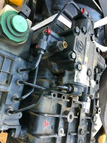

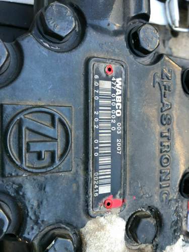

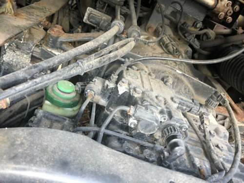

Nun habe ich von einem gebrauchten AS Tronic Getriebe ein anderes Power Pack / Getriebesteuergerät mit Pumpe usw. eingebaut, und der LKW springt damit jetzt erstmals an und lässt sich aus eigener Kraft bewegen ;-)
Ich habe jetzt jedoch das Problem das er nur im ersten Gang bleibt und sich auch manuell nicht hochschalten läßt???
Ich habe folgende Vermutung womit es zu tun haben könnte:
1. Da er im EBS Notlauf ist fährt er nur im ersten Gang zur Sicherheit???
2. Da die ZBR aus einem anderen LKW stammt, hatte dieser vielleicht Handschaltung???
3. Oder muss dass Getriebe Steuergerät jetzt passend zum LKW programmiert werden?
4. Oder ist vielleicht ein Sensor von dieser oben auf dem Getriebe sitzenden Steuerung defekt???
Ich hoffe ihr könnt mir etwas helfen...
Moin
ist das Steuergerät vom alten Powerpack defekt oder
wurde es umgesetzt,von einem auf das andere Powerpack?
Der Elektromotor/Pumpe im Powerpack läuft nach Zündung an kurz an und geht dann wieder aus,Druckaufbau im System?
ist das Powerpack nach Einbau entlüftet worden und
"NEU"kalibriert , angelernt worden,
Kupplungsstellung,Position Gänge,Kupplungszugpunkt?
Mfg

Natürlich musst du die Steuergeräte auf dein Fahrzeug anlernen.

Danke für die Ausführliche Hilfestellung!
Ja leider war das Alte Powerpack durch die Überspannung auch hinüber und wurde durch ein gebrauchtes ersetzt!
Ich werde es sobald das EBS Steuergerät im Fußbremsventil ersetzt wurde zu einer MAN Werkstatt zum Kalibrieren geben!
Immerhin fährt der LKW seit dem Kauf erstmalig vor und zurück ;-)

Gibt es eine Anleitung wie das Powerpack / AS Tronic entlüftet wird? Meine MAN Vertragswerkstatt tut sich da gerade etwas schwer...
Das Entlüften sollte in MANCats eigentlich erklärt werden soweit ich das noch in Erinnerung habe.
Danke für deine Antwort!
Ich habe jetzt Kontakt mit der MAN Niederlassung in Hamburg aufgenommen und bekomme da hoffentlich noch die eine oder andere Antwort...
Wir haben von einem gebrauchten AS Tronic Getriebe bisher lediglich das PowerPack gewechselt muss hier vielleicht auch noch der Getriebesteller mit gewechselt werden wg. der Software?? bzw. muss die Software im ZBR entsprechend zum Powerpack passen???
Steuergeräte müssen bei Tausch immer mit MAN-Cats Parametriert werden.
Im Getriebesteller gibt es nix zum programmieren , nur im Powerpack
