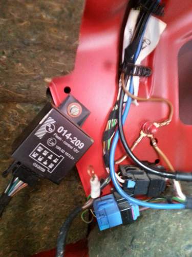

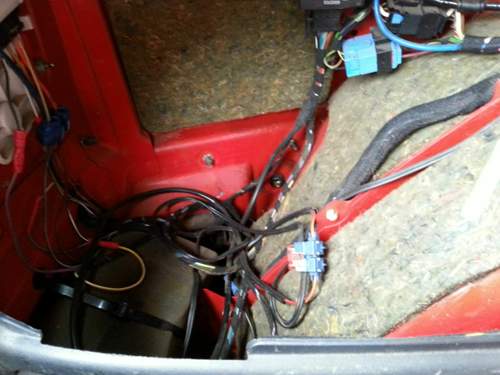

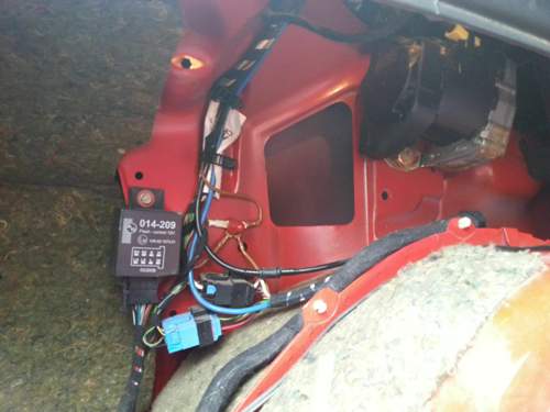

Hey danke für die antworten. Ich hatte auf der masse schraube ordentlich scheibenwischwasser 😁 aber funktioniert immer noch nicht mir ist aufgefallen das wenn ich den warnblinker benutze nur die 3. bremsleuchte hinten blinkt^^ aber vorne funktioniert alles normal. vielleicht die flash control ? habe davon mal dioe masse weggelassen udn ist wie als wenn ich sie dran hätte unverändert aber klicken tut die ^^^hmm oder was anderes ? sieht sowiesop aus als hätte da mal wer rumgebastelt.

Keine Ahnung was flash control ist. Auf jeden Fall fehlt irgendwo Masse deswegen holen sich die Lampen die leuchten solle ihre Masse über die glühdrähte der deswegen leuchten die. Wenn alles wild blink einfach n kabel von Karosserie an das massekabel des rückleuchtensteckers halten. Wenns aufhört mit der disco hast du die stelle gefunden.
Nein jede Rückleuchte hat 1 Masseleitung und die würde ich Brücken in dem ich eine 2. Masseleitung vom lampenträger auf einen Massepunkt lege! Je links und rechts 1 zusätzlich!

Hab das gerade erst gesehen ich würde bei der Aktion auch direkt die stromdiebe entfernen machen auch mit der Zeit gern Ärger

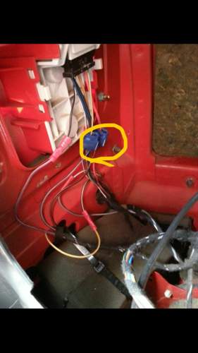

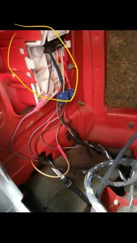

Im 2. Bild hab ich mal den lampenträger eingekreist den kannst du leicht rausnehmen und eine 2masse Leitung dran festmachen
Also ich habe mal schnell nen 1,5 mm² an dem metall vom lampenträger rangehalten auf einer seite um das mal zu testen und ja auf der seite funktioniert das dann direkt blinkt auch direkt heller ^^ ja und den rest ich müsste mir das mal genau ansehen was die da mal fabriziert haben dann mache ich da neue leitungen rein müsste nur sehen wie ich die pins ausm stecker bekomme und da die drähte dann wieder einfüge. ich werde mal sehen vielelicht morgen ob ich noch bisschen flexible drähte und kabelschuhe auf der arbeit finde für die masse. dann wollte ich nochmal kurz wissen. wenn ich morgensd mein auto starte und licht anschalte ist es zwar an aber wenn ich dann richtig gas gebe kurz dann wird es heller und bleibt auch heller ist das normmal ? XD 😁 iwollte ich nur mal wissen denn ich glaube die RÜCKFAHRSCHEINWERFER beim rückwärtsfahren werden auch erst heller wenn ich einmal richtig gas gegeben habe aber vorne fällt mir das halt auf da ich das ja direkt sehe jeden morgen . Und danke für die masse info ich denke das klappt gut aber dennoch muss ja da irgendwo ne schwachstelle sein wenn die niormale masse nicht richtig funktioniert.
so ich habe das mal heute angeschlossen aber das rücklicht blinkt halt noch mit hm aber ich glaube als ich es am lampenträger direkt rangemacht habe war es nicht so ich werde das wohl nachher nochmal prüfen müssen obs vielleicht einfach an der steckverbindung liegt das dort nicht richtig der kontakt gegeben ist.
so heute nach langer zeit habe ich mir nochmal den stecker angesehen und die verbindung zwischen stecker und lampenträger dort ist das problem . irgendwie ist es dort warm geworden oder korodiert am masse kontakt oder beides 😁 ja funktioniert erstmal ich würde gerne aber nen neuen stecker haben und nen reparaturkabel habe da mal ne seite gefunden gehabt finde die aber nicht mehr. kann mir da einer weiter helfen wo ich stecker reparaturkabel sowas bestellen kann ?
